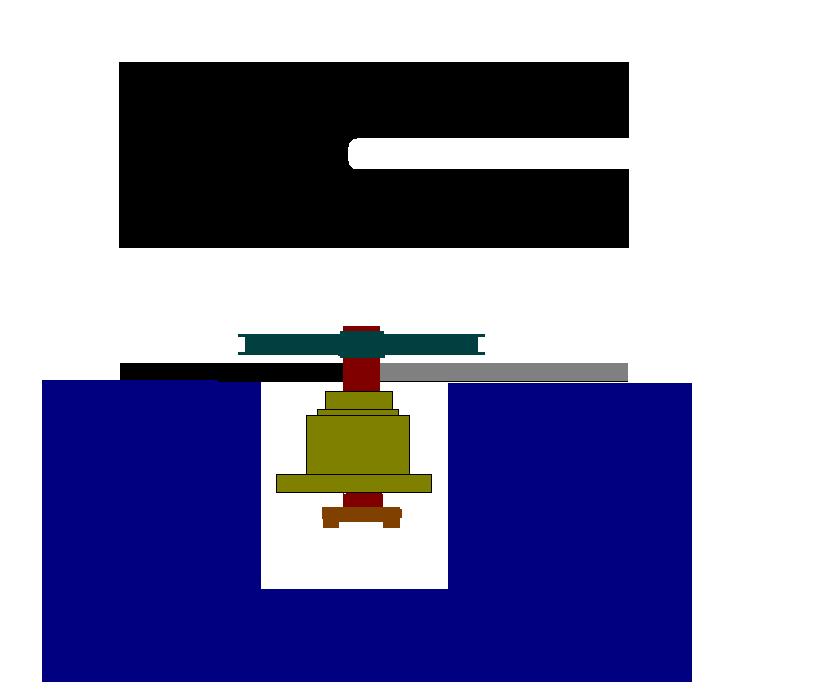

Берёшь кусок металлической пластины шириной шире самой помпы, а толщиной побольше, но так, чтобы влез между корпусом помпы и шкивом,
вырезаешь в нём прорезь до середины шириной равной валу,
одеваешь этот лист этой прорезью на вал между помпой и шкивом,
ложишь кромками этого листа на подходящую основу (тиски типа) и пробуешь выбить вал ЧЕРЕЗ МЕДНУЮ НАСТАВКУ (иначе развальцуешь торец вала, если уже этого не сделал).
Лучше всего, конечно, это делать прессом
что-то типа такого :)_
 Просмотрено:  443 раз(а)

СообщениеДобавлено: Вс Ноя 21, 2010 13:16    Заголовок сообщения: Ответить с цитатой
jack74
дельно. попробую. пресс есть
