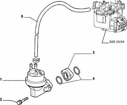

Хочу поставить механический бензонасос (отверстив в корпусе есть).
Машина Фиат типо, 89г. Сейчас стоит карбюратор, электирический погружной бензонасос.
Вопрос в следующем:
Какие могут возникнуть проблемы? Говорят что должна кокая-то парокладка стоять между насосом и двигом.
Если можно схему топливной карбюраторной системы
Цена мех. насоса нового 370 грн.- дорого?
Причина - переливает карб. (очень большой расхож)

СообщениеДобавлено: Ср Ноя 10, 2010 09:15    Заголовок сообщения: Ответить с цитатой
фото
 Просмотрено:  703 раз(а)

СообщениеДобавлено: Ср Ноя 10, 2010 09:21    Заголовок сообщения: Ответить с цитатой
Makc007
Насос б/у в идеале 80грн. и проставка 20грн.

Скажи, что имено застовляет работать мех. насос - мембрана или какой-то шатун. я не в курсе.

СообщениеДобавлено: Чт Ноя 11, 2010 19:06    Заголовок сообщения: Ответить с цитатой
механический привод приводит в движение мембрану как в копейке

обьесняю. У меня когда-то был моник, сейчас стоит карб. После покупки нового движка, решил обратно поставить моник, но оказалось все не работает, мозги, датчики и т.д.
Сейчас ЭДН давит как на моник, а надо меньше. Такое давлени передавливает иглу, поэтому решил поставить мех. насос.

Не подскажешь проставка какой толщины, я на глаз мастырил

Если насос новый, то прокладки все в комплекте.
Ты слишком наивен Laughing Laughing Laughing
