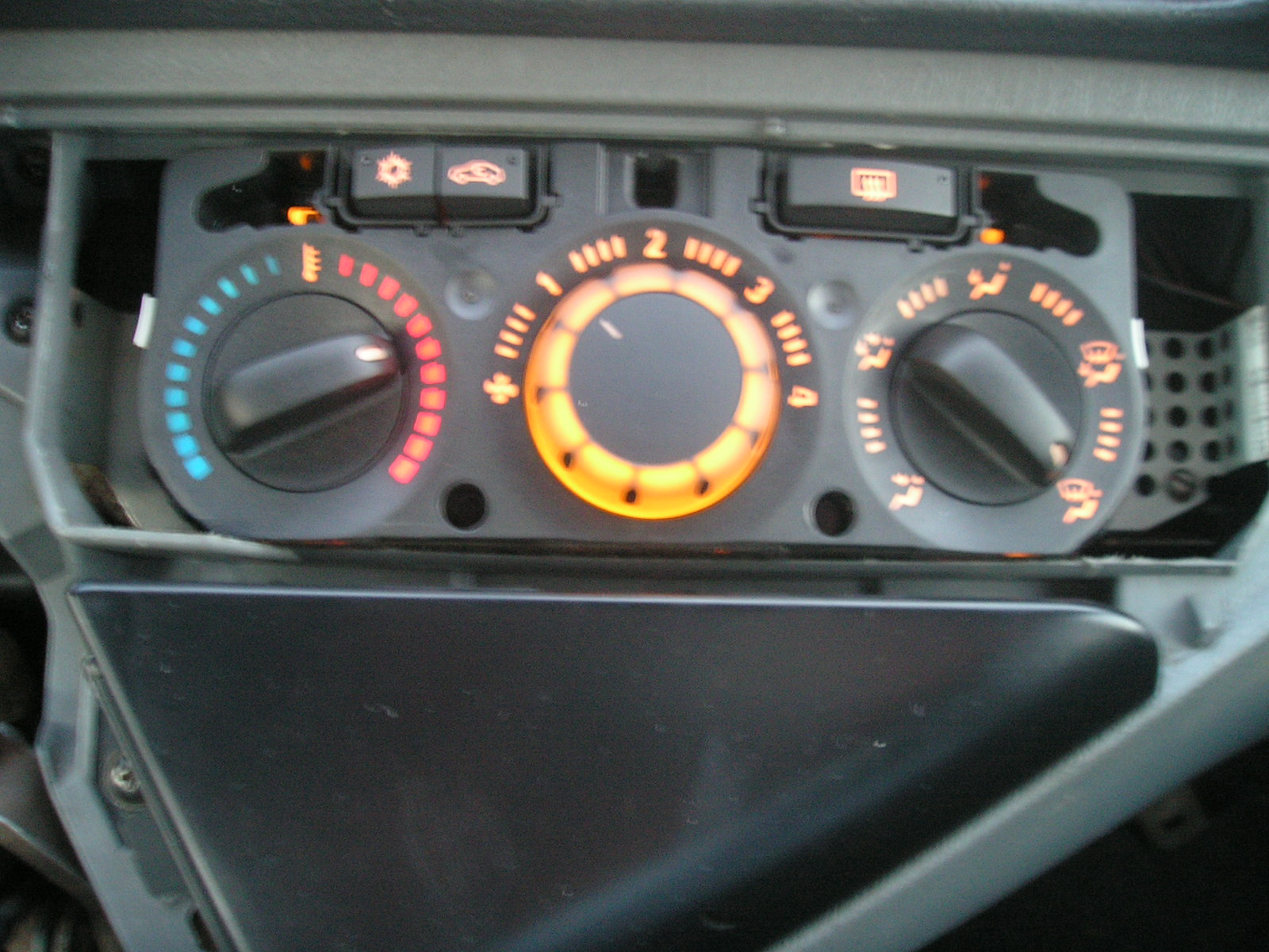

Мне изначально не очень нравились ползунки для регулировок обдува, но ничего непредпринимал. Когда глюкнул регулятор, изначально пищал на низких оборотах, потом стал вырубаться, поставил резичтор от ЛАНОСа и такой вот блок регуляторов как на фото. Продумать нажно только декарацию, так как родную панель резать неохота. Зато теперь тихо работает на нижних скоростях, да и как по мне вид лучше.
Блок регуляторов с которого авто?
