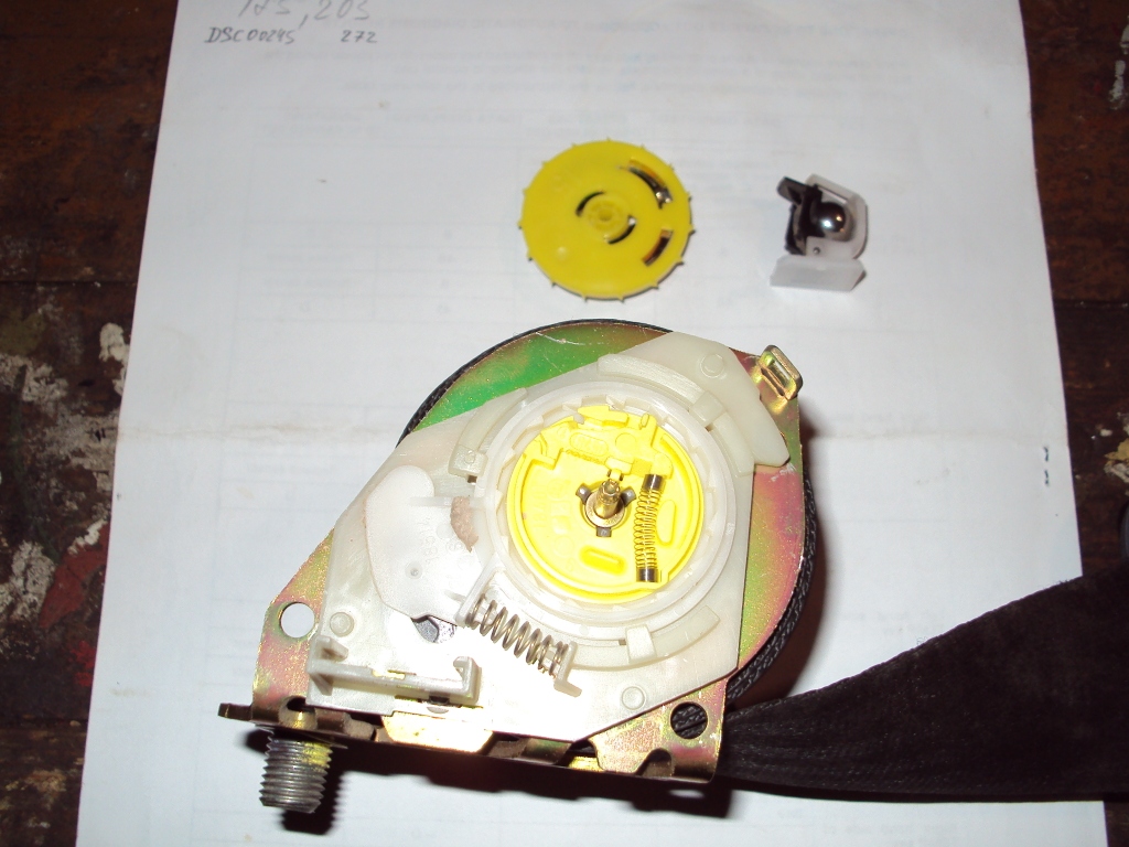

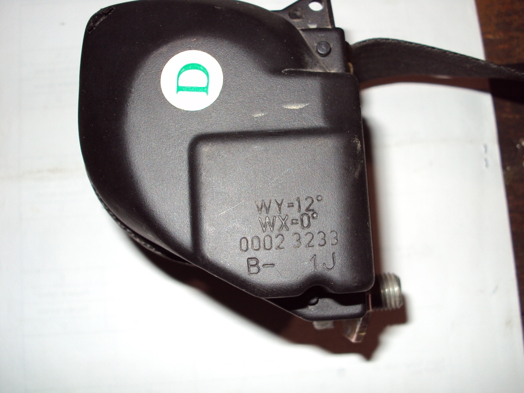

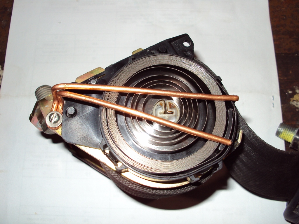

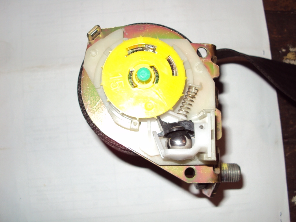

Разобрал донорный ремень, с целью ознакомления с механизмом и решения проблемы слабой подтяжки. Грязи внутри совершенно нет, а я-то надеялся, что её присутствие всему виной.
Кто-нибудь пытался сделать?

На корпусе есть подвижная пластмассина через которую проходит ремень, она по конструкции притормаживает ремень при втягивании, может она таперь стала лишней диеталью-когда ослабла пружина ремня?

а почему просто не подтянуть пружину попутно смазав пластиковые детали силиконовой густой смазкой

Смазки на пластиковых деталях вообще нет. И следов потёртостей нет. Всё чистенькое, словно вчера сделано.
Пружина смазана каким-то жидким маслом, наподобие для швейных машин.
Надо что-то с пружиной придумать.

а чё там придумывать...надо сделать еще один оборот на закручивание ,а потом зафиксировать,на пылесосе сам тренировался...
др.словами увеличить предварительное натяжение или усилие пружины.

Необходимо добраться до катушки.
Причина сей проблемы простая до безобразия - от времени пружина потеряла жесткость, ей просто надо немного помочь )
С одной стороны катушки стопорный механизм, - с другой пружина, которая заставляет ремень сматываться на катушку.
Усилие пружины регулируется крышкой, к которой пружина закреплена внутри.
Но, уверен, провернуть эту крышку сразу не получится, - надо "освободить" крышку и корпус натяжителя от грязи.
Я начинал процесс с точек, показанных стрелками. Задача - чтобы крышка свободно прокручивалась (она будет крутиться только в одном направлении).
После этого, - ВНИМАНИЕ, - надо ПОЛНОСТЬЮ вытянуть ремень из катушки.
И только после этого начинать вращать крышку.
Вращать надо до упора, - пока есть возможность.
Вот, собственно, и все.

Я пружину накручивал при помощи крючка, видать, мало накрутил- норовит выскочить и улететь.
