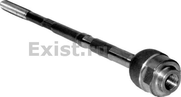

:И ещё в догонку- тяги рейки гидро/не гидро равные по длине?
Ruville 915823 Тяга рулевая без усилителя
Размер резьбы 1
M12x1,5A
Размер резьбы 2
M14x1.5
Длина, мм
275

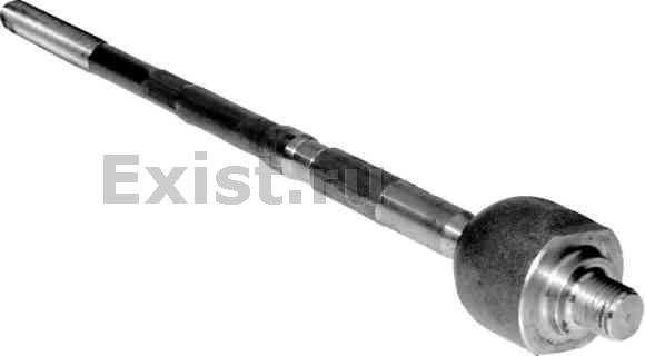

Ruville 915822 Рулевая тяга с усилителем.
Размер резьбы 1
M12x1,5A
Размер резьбы 2
M14x1,5A
Длина, мм
270
я думаю найдёш разницу.
без усилителя

с усилителем
 Просмотрено:  466 раз(а)
