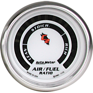

rebiata nujen pomosh. moi brat kupil passat 1.8 t. v salone vstroeni tri dachika( ne zavadskie) adin iz nix ne rabotaet, kabelia ne saedineni. mojet kto znaet? po vw klune ne kto nichevo ne skazal Sad

блин! есть такой сайт, транслате.ру называеться! или просто словарь английский возьмите! так вот:
lean - бедный
stoich - средний, посредственный
rich - богатый
air -воздух
fuel - топливо
ratio - отношение
если раскинуть немного мозгами, то получаеться что: отношение воздуха к топливу, и стрелочка показывает - бедное, среднее и богатое. даже ребенок может догадатся что это экономайзер, который показывает качество топливной смеси, куда такая хрень подключаеться на карбюраторе я знаю, а вот с турбой не скажу!

куда-куда - к лямбда зонду эта хрень подключается Wink

широкополосная лямбда
к штатной лямбде подключив 90% будут показания не верные
нужен датчик от него (по сути такая же лямбда)
всандаливаешь в выхлоп в нужном месте ( если есть катализатор ещё то после него) подключаешь к прибору и всё работает
Аутометер нормальный бренд - на ебее должны быть для них датчики
или же он есть уже в выхлопной но просто не подключен
или же нету массы или питания на прибор
вобщем надо разбираться и видеть
в стоке на Б5 идёт 2 лямбды : 1 до вторая после катализатора
ищи там ещё третюю Smile если нету то или выбрасывай прибор или пусть не работает или покупай датчик НО ИМЕННО ДЛЯ ЭТОГО ПРИБОРА!!!

Ещё одно НО. Как в бывшем катавшийся на фольце.
Если катализатор прогоревший и даже не сильно (даже пока не горит чек), то до ср@ки ваши датчики, они будут врать.
А в наших условияхони долго не живут, особенно у любителей лить 92.
