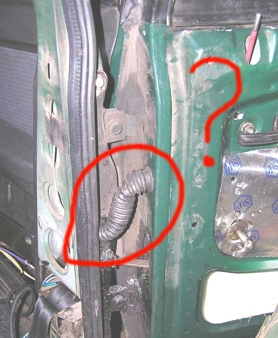

Подскажите пожалуйста от чего можно подобрать резиновую гофру которая ставится между кузовом и дверью?
П.С. на картинке не типо, картинка взята для наглядности на просторах интернета.

Я вот тоже об этом задумывался. Мне кажется задние с ланоса подойдут. Ну или с какой то иномарки у которой двери открываются как у типка.

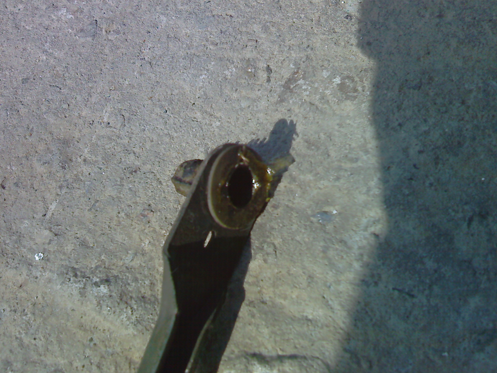

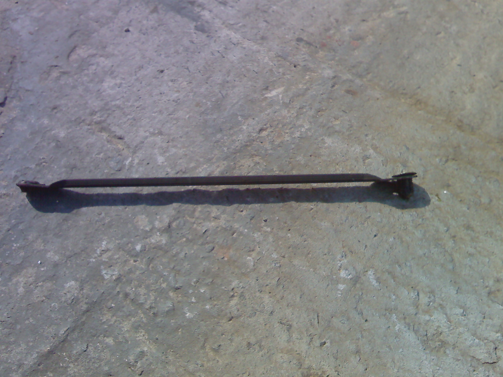

Проблему с тяжкой от стеклоосистителя можно решить следующим образом:
Подбираеш пистон в моем случае ето от бака и на разогретый наконечник натягиваеш етот пистон, на тягу садится чотко.

а мне точили с капролоктана эти пистоны.года три уже стоят проблем нету.
