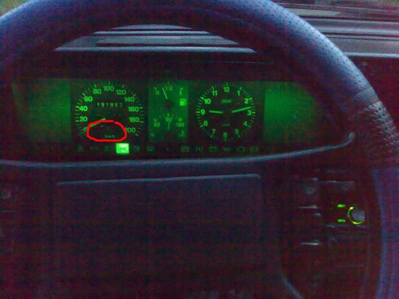

Заклинил одометр (нижний), который можно обнулять. Больше не обнуляется, и стрелка спидометра, при определённых скоростях даёт щелчек...
Постоянный одометр работает исправно.
Кто с таким стыкался? стоит ли разбирать приборку и искать причину? или это уже могила?

у меня наоборот - работал только малый..
разбирать надо..
я решил просто заменой механизма счетчика.. благо была приборка в запасе..
скорее всего что то с механикой счетчика

так и думаю... последнее время обнулялся он очень плохо... через раз и не всегда в ноли
займусь на досуге.. если что - приборки есть на разборках...

| Да там такая система, что ломаться нечему. Посмотри как следует механизм сброса, скорее всего что-то в нем, не до конца отходит, или что-то подобное

система простая как пять копеек
разбирай смело

разобрал и разобрался в системе... отремонтировать не удалось
в красном делении, которое по 100 метров отсчитывает сломался зубчик... тамна всех делеих есть плавные и квадратные зубчики, которые проходя через перекладину переключают.. вот прямой в красной делении сломался... от этого оно и глючит теперь...
вывод - найти этот механизм и заменить

У меня одометр стал переключатся (сбрасываться на "0") при движении. И я его не разбирал.
