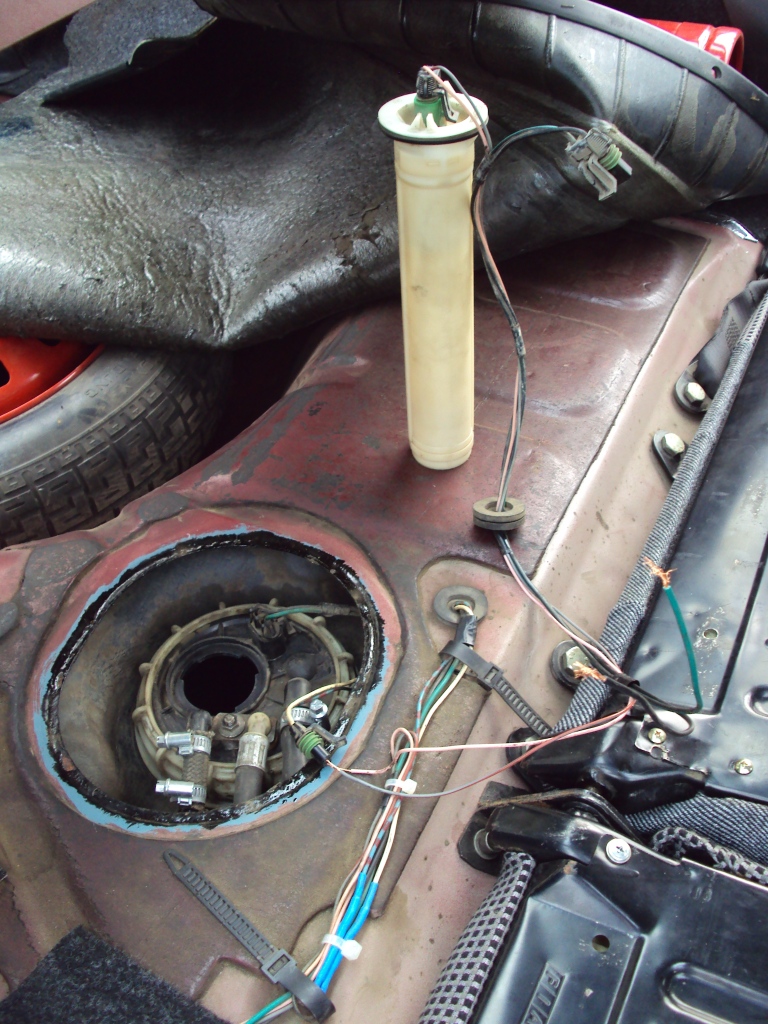

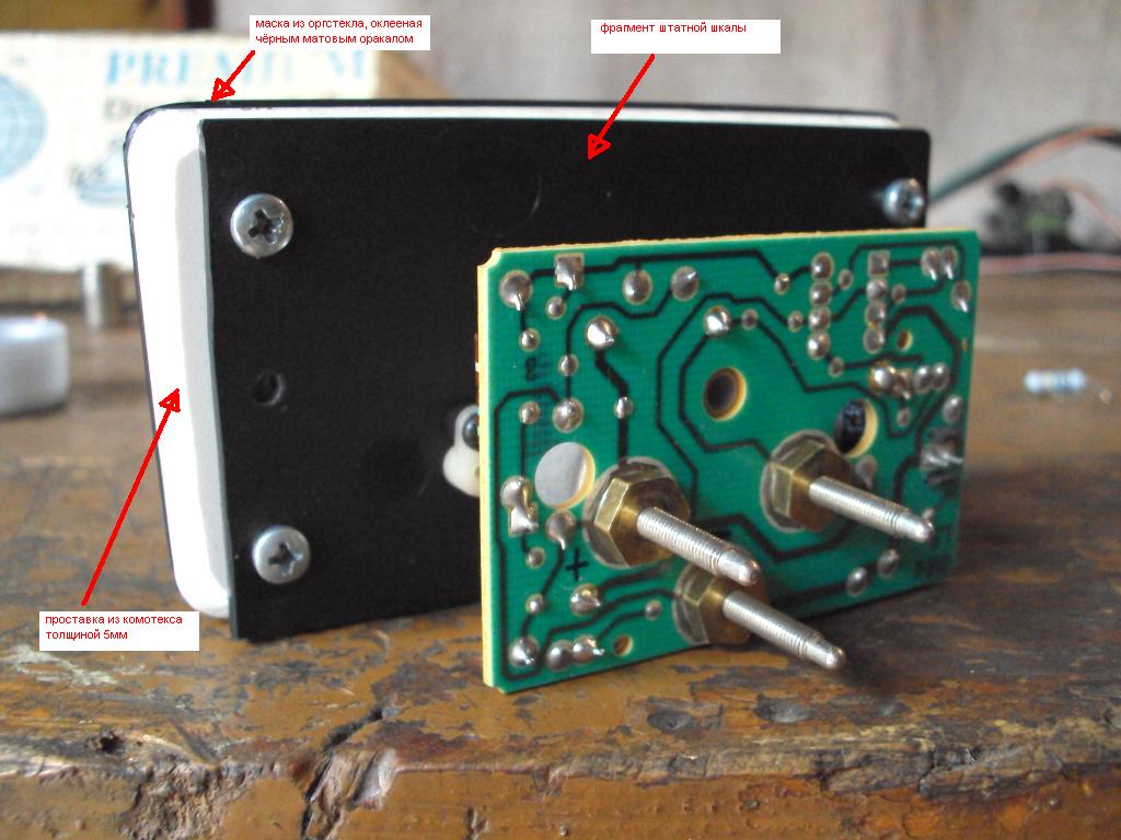

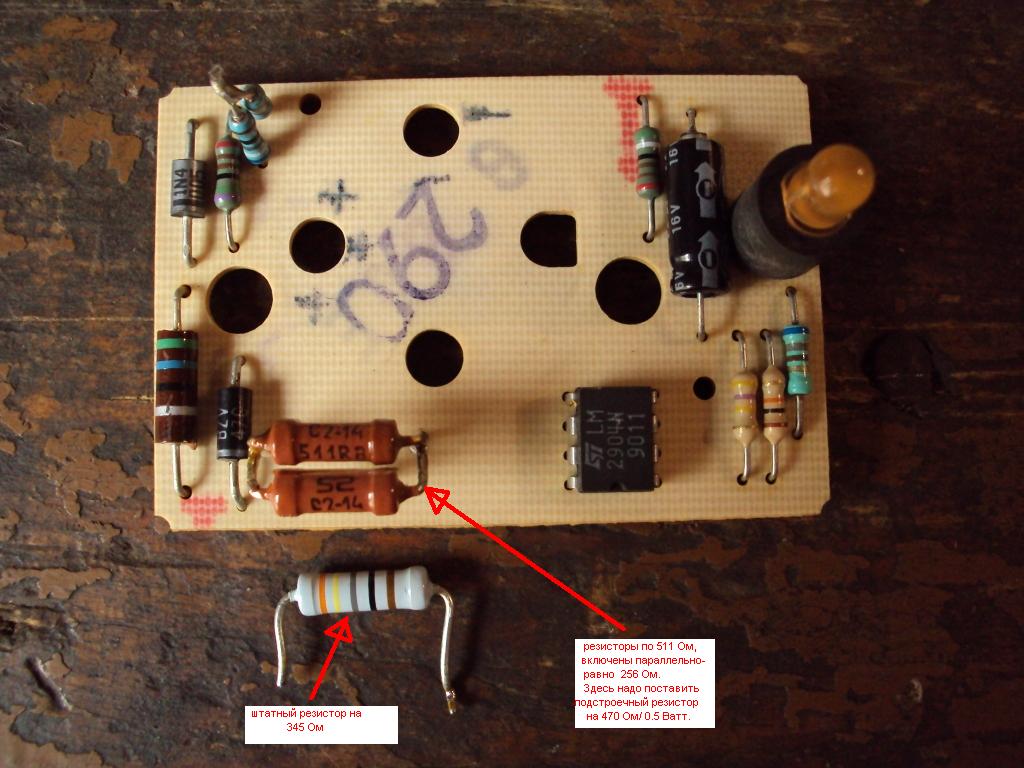

Вот, сваял. Скажу сразу, дизайном не доволен. Указатели, как и предполагал, друг другу мешают, поэтому на сигнальный розовый провод датчика уровня пришлось повесить микропереключатель дисплей-стрелка. Стрелочный указатель по "+" в стабилизаторе не нуждается. Поставленные резисторы 2х511 Ом, взамен штатного токоограничевающего резистора на 345 Ом, служат для калибровки стрелки на "0". Однако, вместо этих постоянных резисторов завтра поставлю "подстроечник" на 470 Ом.

Ну а я вчера приколхозил датчик от газ3110.Результат превзошел все мои ожидания!спасибо россиянам за инфу!Торпедо у меня электронное и показывает точно родной датчик в топку теперь

Вчера на всякий случай выудил из бака датчик, и скользящий контакт по металлической пластине зашунтировал при помощи пайки мягким проводом от динамика- которым соединяется катушка и клемник. А то на этом дрянном контакте сопротивление может скакать от 0 до нескольких сотен Ом.
Кстати, стрелка работает зачётно.
