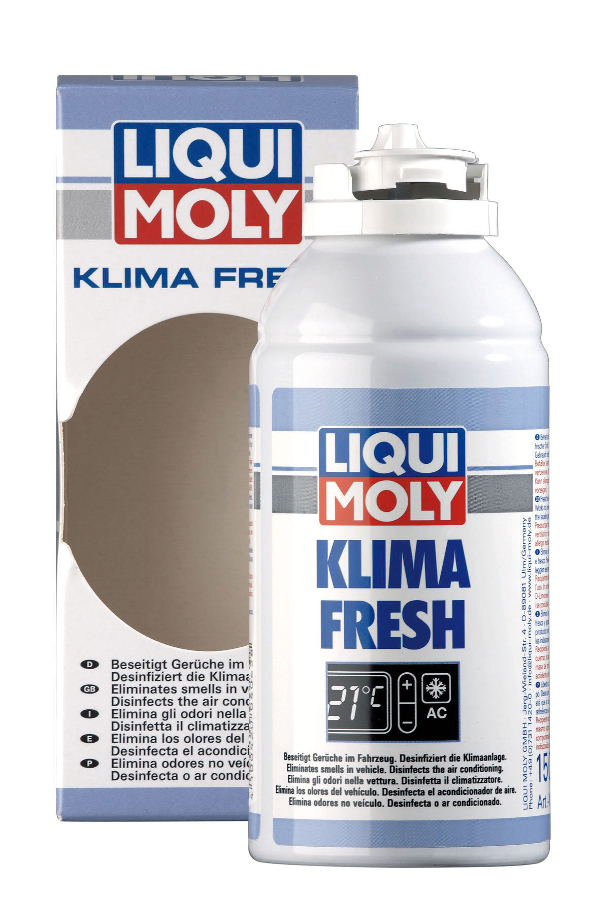

Я купил LIQUI MOLY Klimafresh, почистил весной, легкий запах все равно оставался. Помогла поездка в Одессу с выключенным кондиционером/печкой и открытой заслонкой салона (окно соответственно открыто было почти все 480 км.).
http://www.liqui-moly.de/liquimoly/web.nsf/id/li_domb7hqg94.html

СообщениеДобавлено: Ср Июл 14, 2010 15:14    Заголовок сообщения: Ответить с цитатой
Вот и просто фотка

1. Замените фильтр салона
2. Перед установкой нового фильтра, воспользуйтесь выше указанной Klima_Fresh
3. Установите новый фильтр салона
Должно помочь.
В дальнейшем при эксплуатации авто с кондиционером или климатом в летнее время, после каждой поездки перед тем как глушить двигатель отключите кнопку кондиционера, вентилятор не отключать!!! дождитесь пока не пойдет теплый воздух, это займет 15-20 секунд, затем глушите двигатель.
