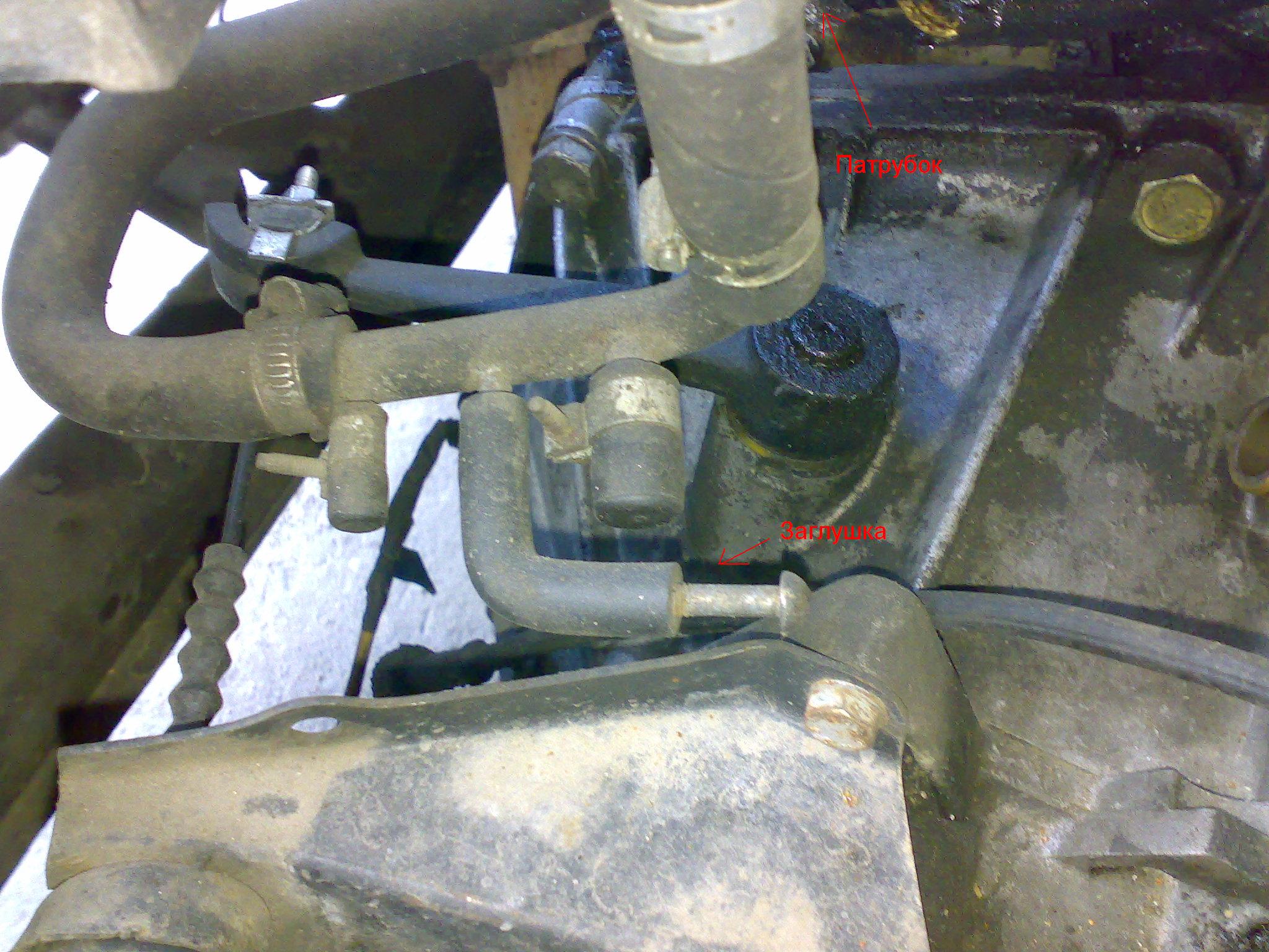

Выходит с патрубка, и стоит заглушка. Куда это должно идти?

на фотке трубка идет на впускной коллектор.

Насчёт фото, то у меня на Кроме (та же Тема) идёт трубка пластиковая на насос рулевого с гидравликой. Там должна быть бомбочка такая с двумя выходами, к ней и подсоединяешь. А вторая трубка с точно такими же детальками должна быть на том же уровне , внизу, на патрубке на выходе из корпуса дросельной заслонки. Короче, одна трубка - до клапана дополнительной подачи воздуха, другая - после. Вопросы 3,4,5 - ищи массы на колодках. У меня такая же история, время от времени. Под щитком приборов, в моторном отсеке (под фарами) есть колодки с массовыми проводами. От них все глюки, это слабость этих машин.
