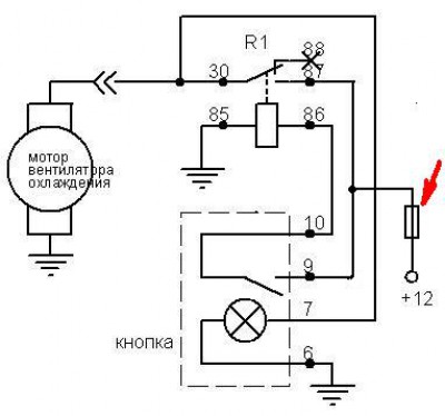

Ок. Предохранитель поставлю. Если можно, укажите на схеме где его лучше или нужно поставит??? Заранее благодарен!!!

СообщениеДобавлено: Чт Июн 24, 2010 22:32    Заголовок сообщения: Ответить с цитатой
у самого аккума

СообщениеДобавлено: Чт Июн 24, 2010 22:53    Заголовок сообщения: Ответить с цитатой
где-то так???

СообщениеДобавлено: Пт Июн 25, 2010 02:48    Заголовок сообщения: Ответить с цитатой
vo[one] писал(а):
Сегодня был выходной, и решил довести все до ума...
и тут же
vo[one] писал(а):
...искать причину поломки штатной схемы нестал, поскольку проводов немерено,...
улыбнул Smile
здесь найдёшь ответ http://fiat-club.org.ua/forum/viewtopic.php?t=17098&postdays=0&postorder=asc&start=30

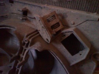

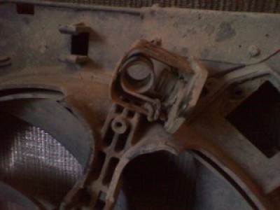

СообщениеДобавлено: Вс Окт 16, 2011 14:45    Заголовок сообщения: Ответить с цитатой
Уважаемые добрый день!
Просветите пожалуйста енто чиво за
диво дивное с двумя проводками(один
полностью скис в зеленый песок)
все ржавое и по ходу врядли работоло!
Летом в пробках карлсон работал!
Спасибо!

СообщениеДобавлено: Вс Окт 16, 2011 15:30    Заголовок сообщения: Ответить с цитатой
похоже на сопротивление, чтоб получить два режима работы карлсона. Без него работать будет, только в одном скоростном режиме.
