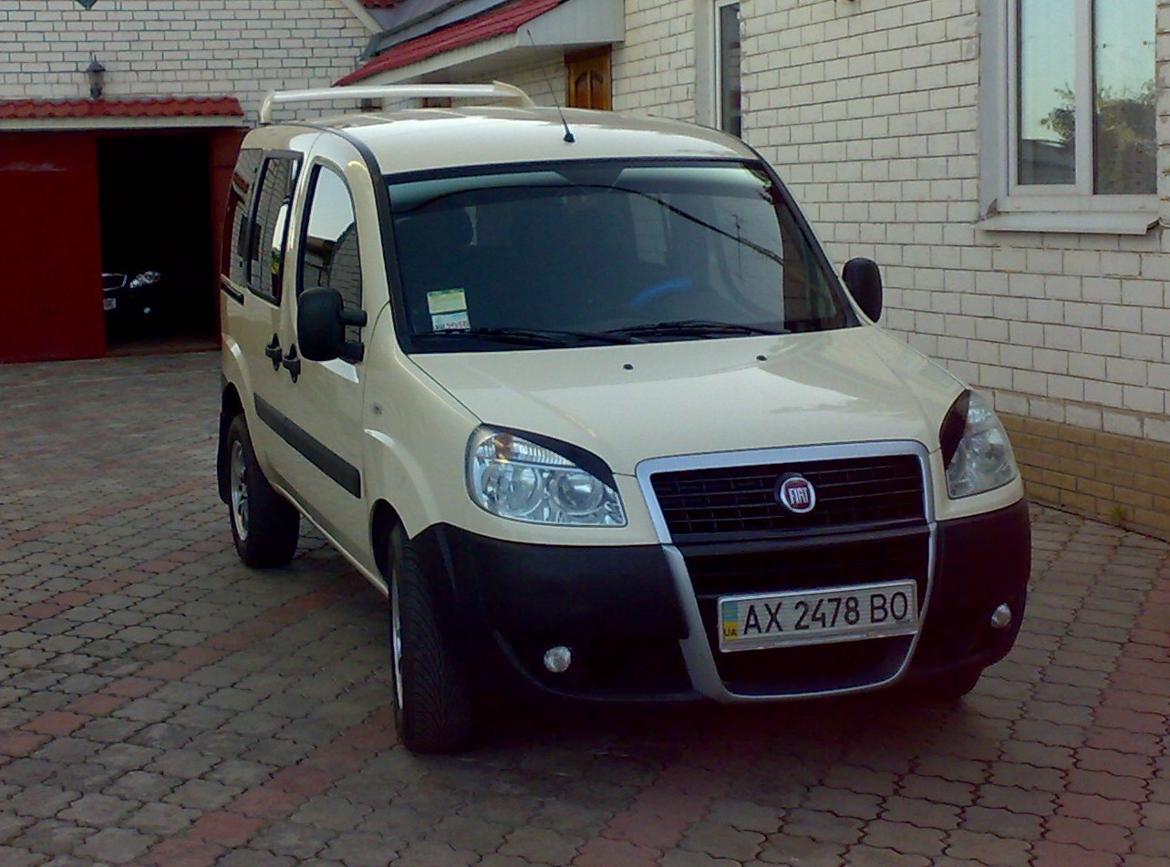

поставил на добло резину NEXEN 205/65 R15 ...
( родная резина была 185/65 )
машина стала тупей , пропало тягло... что делать ?

Колеса назад поміняти, може вони в тебе не можуть в арці прокрутитись
А якшо серйозно то який двигун? Можливо 1.4 і не справляється з таким діаметром? Попробуй поставити нижчу резину, скажем 205/60 або 195/65. В мене стоїть 205/55 R16 і ніяких проблем - бриє як має бути
п.с. а до того які колеса стояли?

мотор 1.4
сейчас ели, ели розгоняет 140 км ..... раньше 150 км разгонял ....
в арках колеса стоят отлично, при вывороте руля тоже отлично , не трет негде .
может спидометр врет ..из-за большого радиуса..?

От тобі і відповідь на питання - 1.4 двигун, не хватає крутного моменту, от він і тупить. А при такому розмірі колеса спідометр буде брехати на 5%, от тобі і менша максимальна швидкість! Міняй колеса, постав 195/60 і буде тобі щастя

Краще резину меншого розміру постав і не морочи собі голову - вийде ефективніше і дешевше! А якщо руки чухаються кудась гроші всунути, то продай цього і купи 1.9 JTD/MJET і став собі які хоч колеса

було 185*65*15 тоді на ширину 205 має бути 205*60*15
а краще 205*55*15, по окружності менші за заводські, тоді тяга не пропаде, а навпаки..
На..бали тебе, брат! На твій 1,4 колеса краще не брати великі колеса!

Спидометр будет врать 100%,у меня так.

На 100% брехати не буде, а на 5% точно, по калькулятору!

прикиньте сравнивал спидометр с другой машиной , то при 4500 тыс . оборотах спидак врал на 10км ....
ну трассу широкие колеса держат супер !!!
