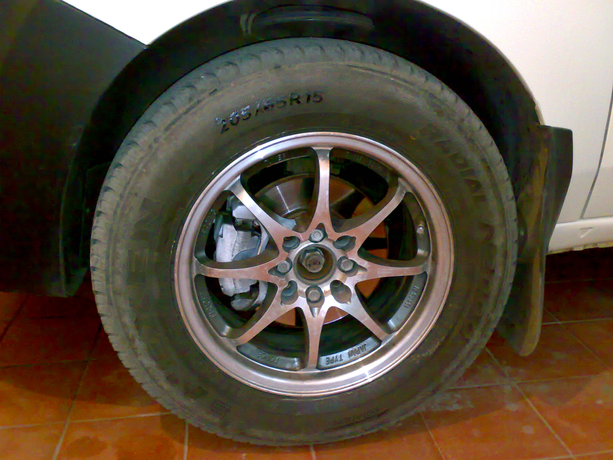

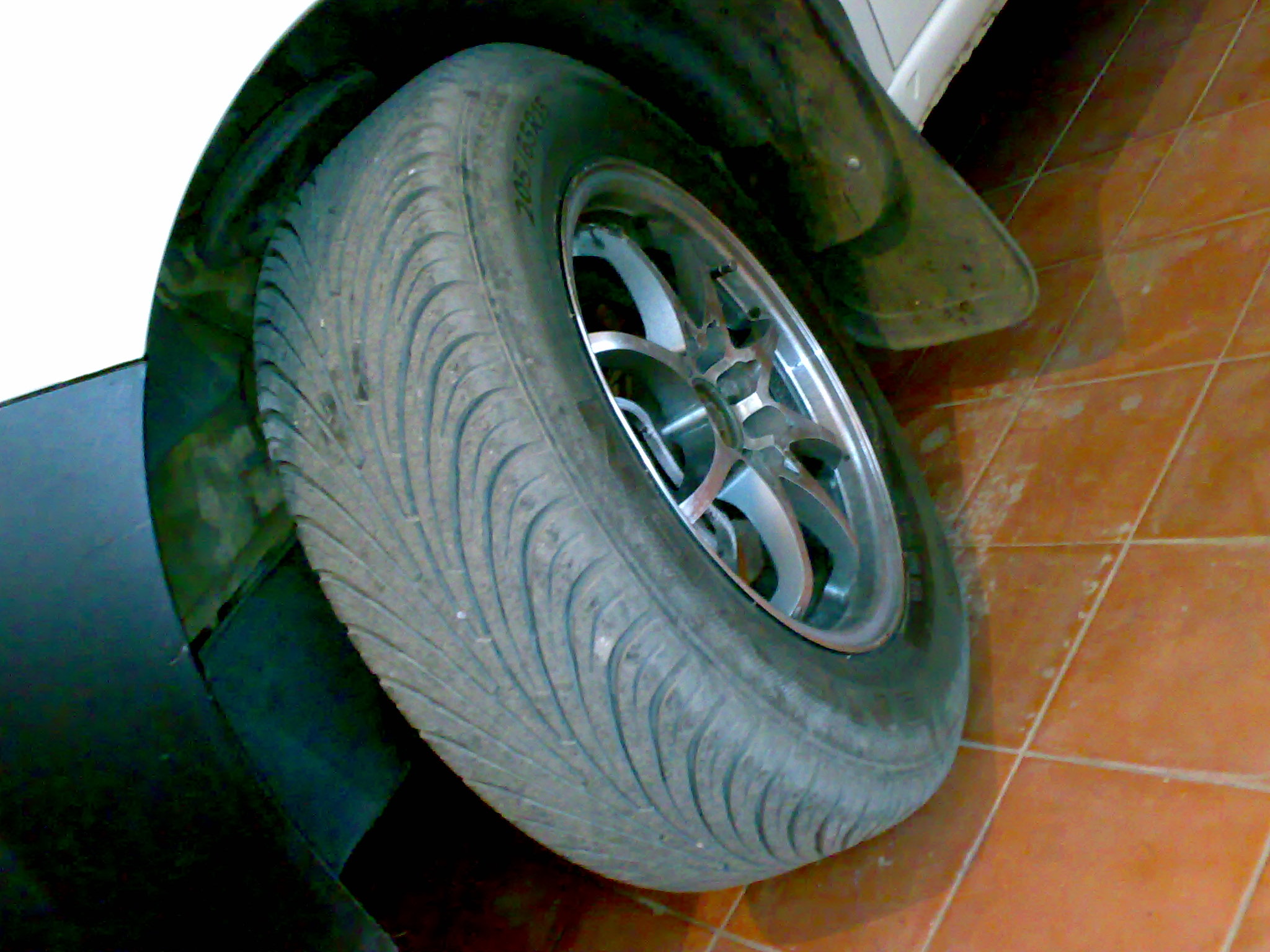

поставил на добло резину NEXEN 205/65 R15 ...
( родная резина была 185/65 )
машина стала тупей , пропало тягло... что делать ?

Колеса назад поміняти, може вони в тебе не можуть в арці прокрутитись Laughing
А якшо серйозно то який двигун? Можливо 1.4 і не справляється з таким діаметром? Попробуй поставити нижчу резину, скажем 205/60 або 195/65. В мене стоїть 205/55 R16 і ніяких проблем - бриє як має бутиSmile
п.с. а до того які колеса стояли?

мотор 1.4
сейчас ели, ели розгоняет 140 км ..... раньше 150 км разгонял ....
в арках колеса стоят отлично, при вывороте руля тоже отлично , не трет негде .
может спидометр врет ..из-за большого радиуса..?

DobloSliva писал(а):
мотор 1.4
От тобі і відповідь на питання - 1.4 двигун, не хватає крутного моменту, от він і тупить. А при такому розмірі колеса спідометр буде брехати на 5%, от тобі і менша максимальна швидкість! Міняй колеса, постав 195/60 і буде тобі щастяSmile

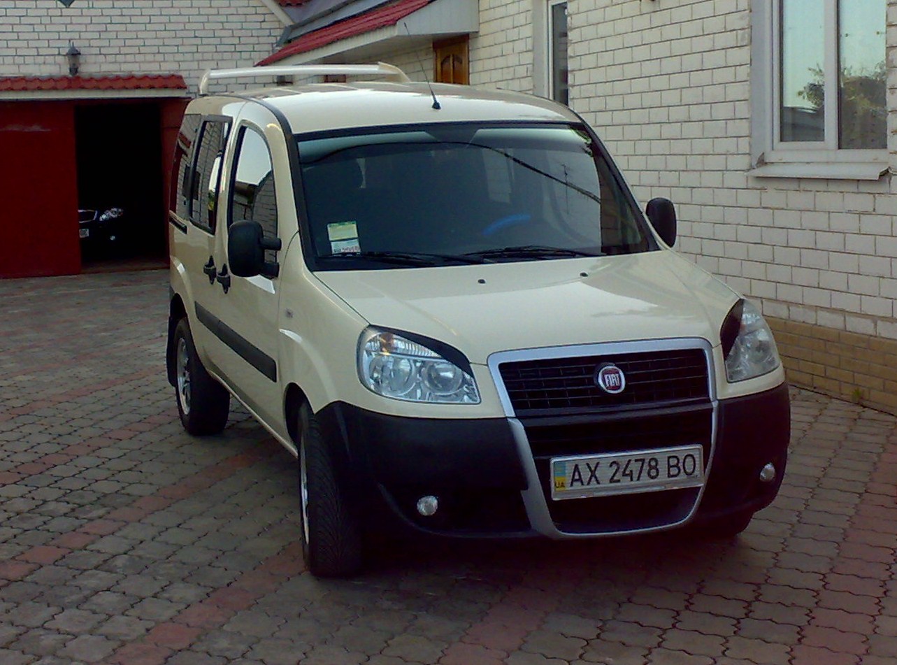

DobloSliva
Зарегистрирован: 17.05.2010
Сообщения: 84
Авто: Fiat Doblo 1.4i 8v
СообщениеДобавлено: Чт Июн 17, 2010 19:18    Заголовок сообщения: Ответить с цитатой
прикиньте сравнивал спидометр с другой машиной , то при 4500 тыс . оборотах спидак врал на 10км ....
ну трассу широкие колеса держат супер !!!
