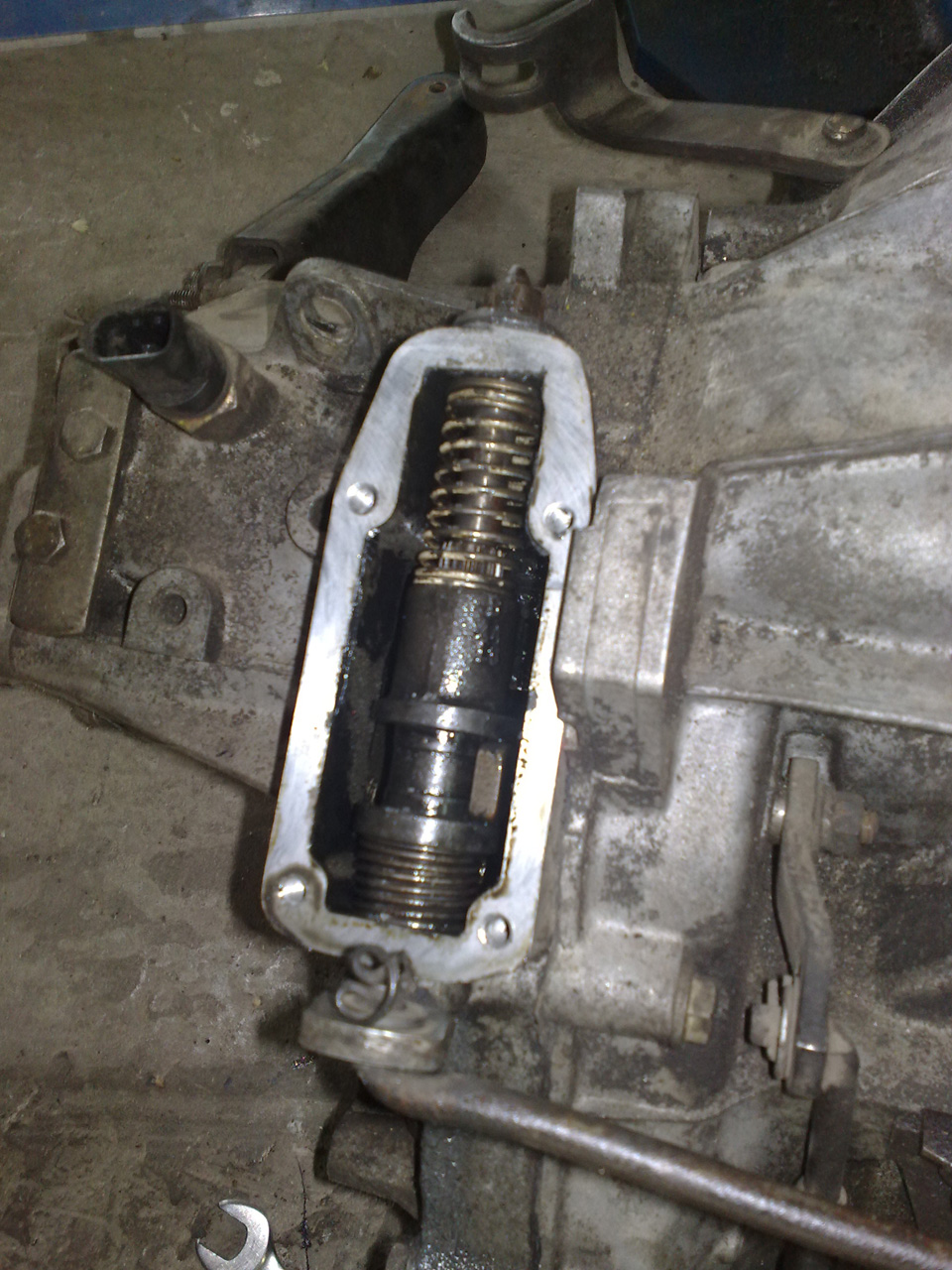

Такс, вопрос все еще открыт. Мои мотористы разводят руками. Сегодня снимали коробку, пользуясь моментом, я ее раскрутил и сфотографировал нужную запчасть.
Объясните мне, как сдесь регулировать положение рычага КПП влево/вправо? По логике, нужно сделать нижнуюю пружину жестче или верхнюю эластичней, что бы подвинуть механизм в центральное положение...

Unchik
Зарегистрирован: 30.12.2009
Сообщения: 4893
Откуда: Молодогвардейск
Авто: Samand
СообщениеДобавлено: Вт Июн 01, 2010 20:46    Заголовок сообщения: Ответить с цитатой
откручиваешь гайку на конце оси,на этой оси шлицы,аккуратно вынимаешь ее но не полностью,а так чтоб можно было повернуть на один шлиц и вставляешь обратно.

Crazy666
Зарегистрирован: 01.04.2009
Сообщения: 1050
Откуда: Луцк
Авто: e46
СообщениеДобавлено: Вт Июн 01, 2010 21:11    Заголовок сообщения: Ответить с цитатой
откручиваешь гайку на конце оси,на этой оси шлицы,аккуратно вынимаешь ее но не полностью,а так чтоб можно было повернуть на один шлиц и вставляешшь обратно.
Это регулировка положения рычага КПП вверх/вниз.
А мне нужно влево/вправо!
