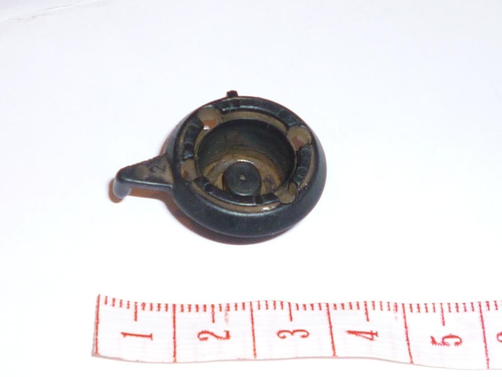

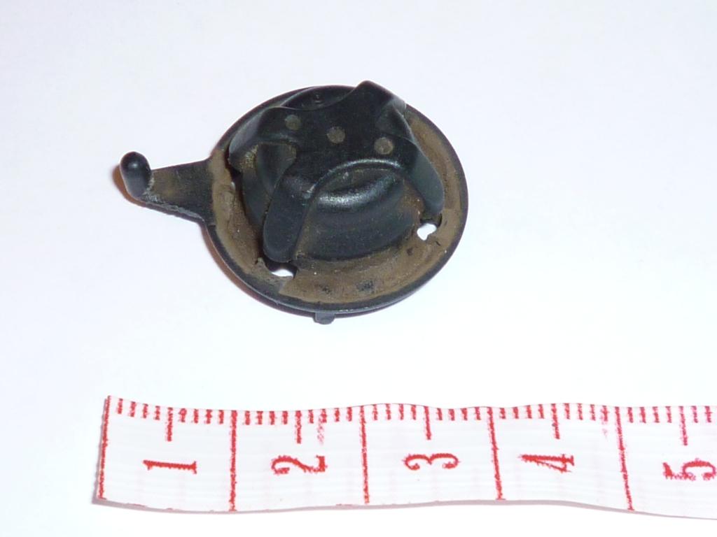

Так как мнения разделились, то хотелось бы определиться, трапеция какого производителя у меня установлена.
Прилагаю фото пластикового шарнира на тяге. Кто знает - это Бош или Марелли?

Кто-нибудь может по шарнирам определить, какая у меня трапеция - Бош или Марелли Question

Если ты разобрал то там написано. и движок подписан, а у меня Марели но втулки выглядели по другому (цельные, без крестовой накладки и без хвоста). Видел на разборке трапецию с такими как у тебя, но производителя не помню к сожалению.
В том то и дело, что когда разбирал, не обратил внимание на производителя Sad Сейчас все собрано временно без втулки и снова лезть туда не охота.
У меня втулка вся целиковая, это не крестовая накладка, просто такая форма. Она вставляется в тягу, поворачивается градусов на 30 и хвост фиксируется в отверстии.

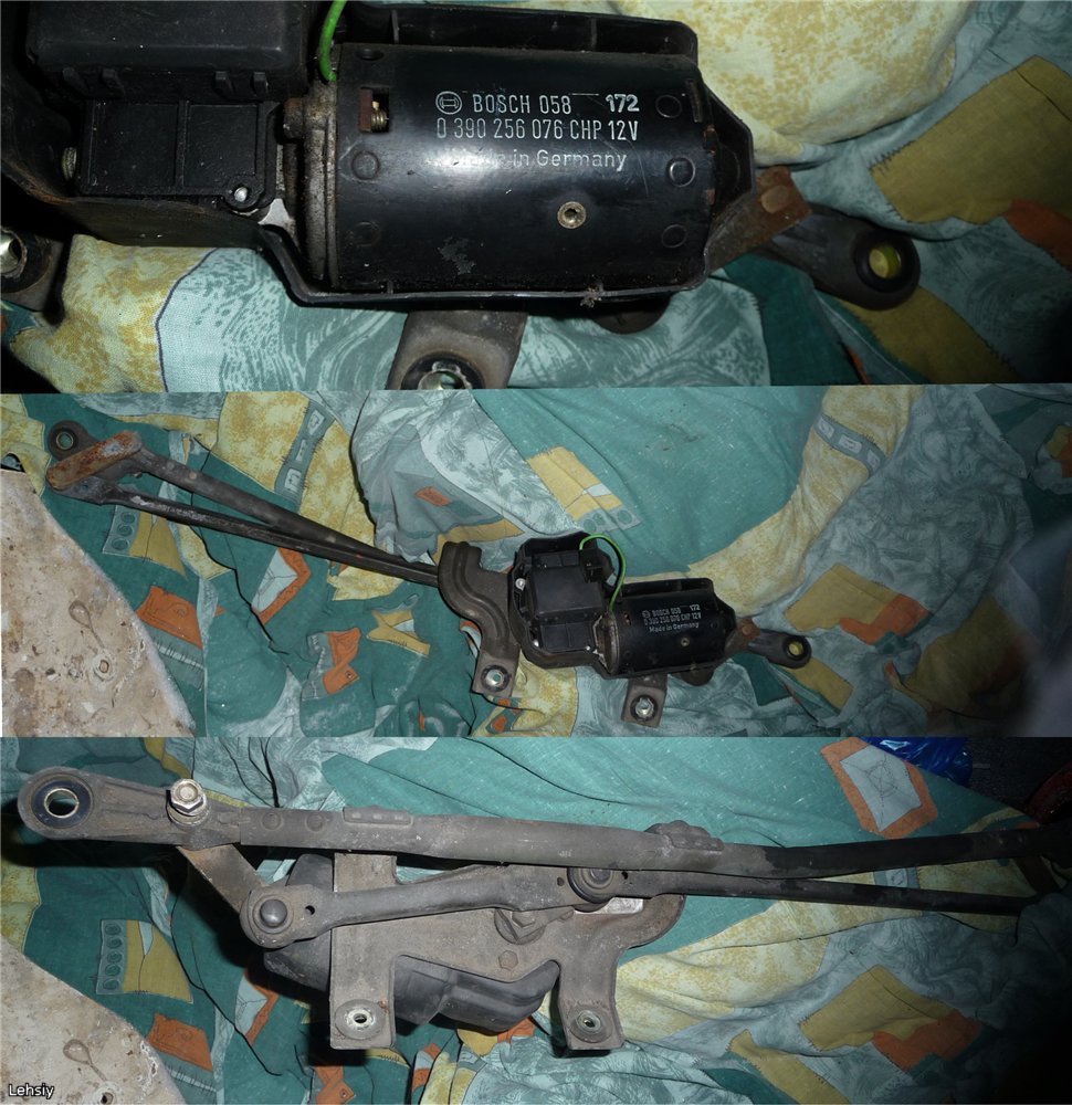

Кстати, на форуме Альфистов нашел фото трапеции Бош, но там тоже втулки другие. Вот и загадка, если у меня не Марелли и не Бош, тогда что?

У меня Марелли, а втулки такие как на фотке. Похоже взимозаменяемые.
