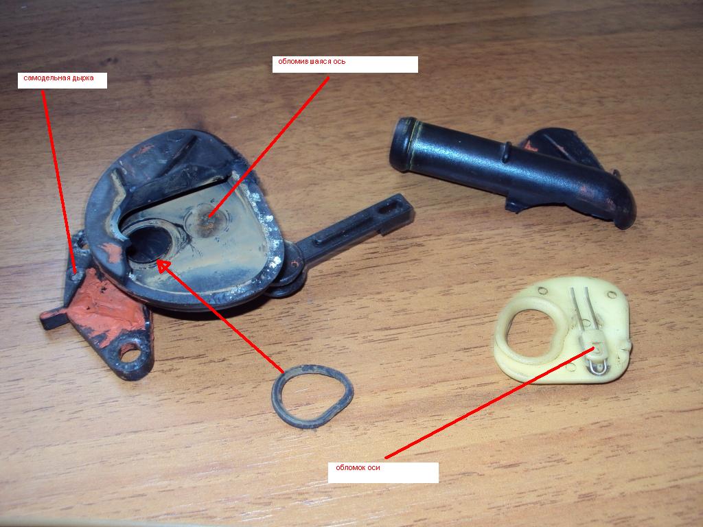

Приехал ко мне позавчера AnSI с очень грустным выражением лица- утром забирал машину со стоянки, под ней антифризная лужа Sad .
Полезли снимать. Прежние хозы обляпали весь кран герметиком, да ещё приколхозили третий винтик- видать, надеялись, что лучше будет. При снятии оказалось, что кран ко всему ещё и не перекрывал подачу жижи- разбил молотком и увидел, что обломилась ось, вращающая заслонку. Два донорных крана оказались без следов подтекания, но так же со сломанными осями... Sad .
В общем, только новый.
