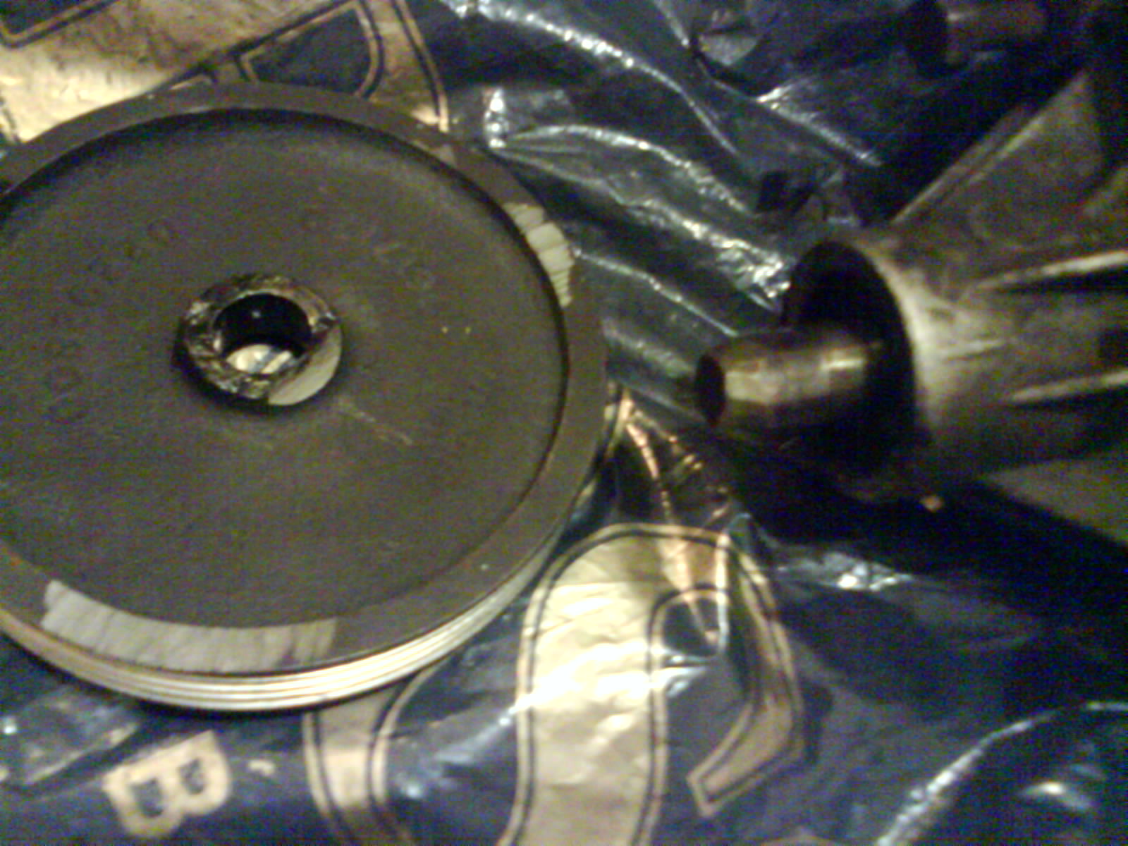

у меня со шкива все отпало,до этого я так понял было приварено,но наверное была выработка и сварка не выдержала.Подскажите как помпа крепиться в оригинале?

Развальцовка

а она вплотную к одной или другой стороне стоит?

это смотря какая помпа. Возможно, на родной развальцовка. Но вот китайцы (GNS - говно редкостное, ни кому не советую покупать) и итальянсы Bugatti шкив на вал на горячую прессуют

поставил втулку.и заварил.ну ни то-чтобы ровно но лучше чем было.Радиатор теперь начал греться.
