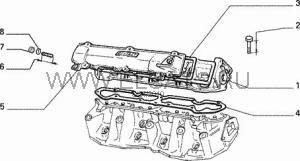

Подскажите пожалуйста, насколько сложно заменить данные прокладки?

Алексей
Верхнюю вообще легко, а номер 4 лучше на сервисе. Нужно снимать верхний распредвал и регулировать потом зазоры клапанов

Алексей
Заменить их не сложно, откручиваешь гайки-болты, снимаешь меняешь. Ремень снимать, выставлять зажигание. А зачем менять прокладку №4? Она тонкая, из бумаги.

| AND писал(а): | | ... А зачем менять прокладку №4? Она тонкая, из бумаги. |
Как бы не так. Армированная, как прокладка ГБЦ. И тоже имеет свойство от старости потеть/подтекать.

Там в районе ГРМ в торце масло шпарит вовсю. в принципе масло не уходит гигантскими количествами, но хочется чтобы всё чисто было, да и клапана проверить не мешает

Хрюкин
Дважды менял. Из бумаги. Имено бумаги, даже не картона.

Хрюкин
не, Саш, точно из бумаги. Я в прошлом году даже порвал новую. Пришлось еще одну заказывать.

| Фигня это а не прокладки... уже три штуки их поменял, хватает максимум на год, потом начинает течь, когда ездил на герметике таких проблем не наблюдал!

| Mraker писал(а): | | Фигня это а не прокладки... уже три штуки их поменял, хватает максимум на год, потом начинает течь, когда ездил на герметике таких проблем не наблюдал! |
А у меня кстати следующая нижняя прокладка тоже на герметике и никаких проблем.
