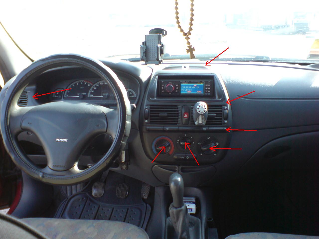

Как снять вот эти части?
указано стрелками!!!

Я снимал только панельку на которой обогрев заднего стекла и задние противотуманки-отверткой поддеваешь слева и справа крайние части панельки под ними два самореза.

Крайняя слева стрелка, снимается вместе с защиткой для приборки.

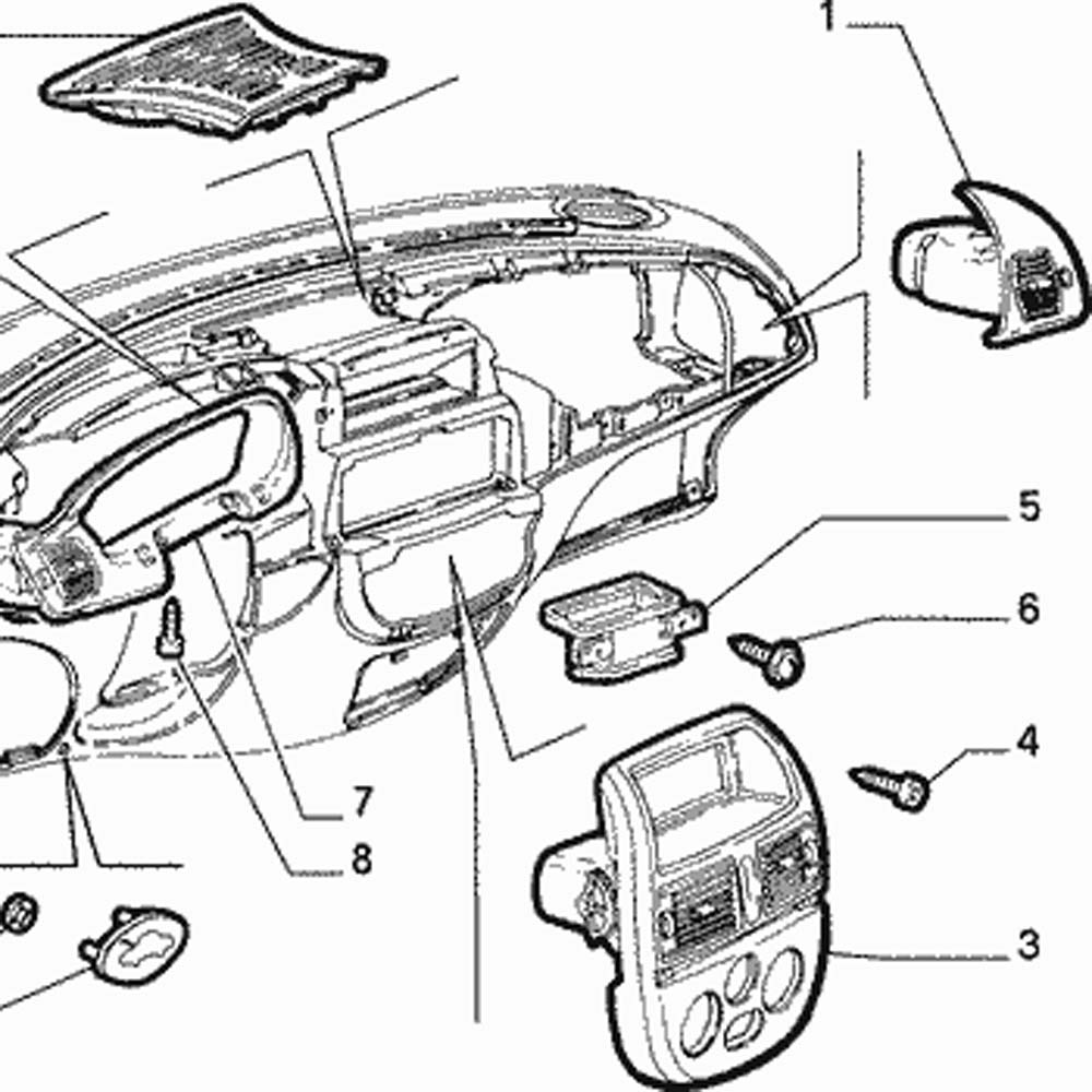

все можно найти в еппере . панель идет целиком а ручки вместе с управлением печкой
