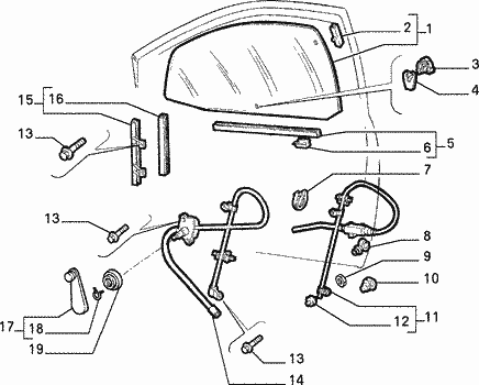

Собственно трабл в том, что стекло каким то образом выпало из башмака(На рисунке под цифрой 1)
Как стекло можно обратно поставить? Я не могу снять уплотнилели Sad(( Боюсь отламать их.

Башмак выпал со стеклом или остался внутри двери?
Башмак состоит из профиля и стопора - все пластиковое. В италомагах есть (я брал на Березке). Гдето чуть выше средины сотйки его можна достать (уплотнитель ужимается), также и вставлять. Ничего разбирать не нужно.

Ищи башмак под уплотнителем (есть шанс что просто перетерся штифт). Чуть выше середины уплотнитель расходится шыре всего (около 1см) - это специально сделано чтобы завести башмак со стеклом под уплотнитель. Через єтоже расширение можна достать башмак ганяя его отверткой по направляющей.
Достаеш башмак стопориш его штифтом на стекле, прижимаеш стекло к уплотнителю и подымаеш стекло - оно само заскочит.
ЗЫ На башмаку есть зуб, он не семетричен. Башмак зубом ставить в салон - не точно (давно ставил).

снимается и ставится не снимая стекла, надо уплотнитель вывернуть...

Кстати там номер 2 а не 1 Wink

Если башмачек этот целый, а перетерло только штифт, то легче всего его посадить на соответствующего диаметра стержень от шариковой ручки

Брат не парся вскрий карту дверей і подивись чи нормальний башмак, хрестова викрутка і все.

Если башмак слетел, то ему конец - он стерся донельзя. Надо менять. У нас они бывают в Автоглобусе, у меня пару валяется новых. Замена производится прямо на стекле без вскрытия двери. Стекло вниз, выдернуть уплотнитель, приподнять стекло, установить башмак, надеть на башмак уплотнитель, опустить все это вниз, защелкнуть уплотнитель в дверь и поднять стекло.
