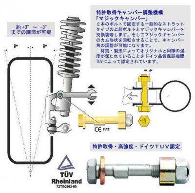

собсно интересно есть ли ктото кто пробовал ставить такие болти и еще больше интересует ктото кто пробивал их изготовить самостоятельно у токаря, мржет есть чертежи?

отэти приливы на болтах - фикция, напрасно сделаны.
вполне хватает штатных шайб -эксцентриков, на них же при регулировке
никокаой нагрузки - " крутятся пальцами".
ааа, обожди, это приспособа на стойку без загнутого буртика по краю,болт упирается в само тело стойки.
у тя этот буртик есть.

Значит так. Берёшь болты девяточные. Под них подгоняешь верхние отверстия ( если потребуется ) в стойках. Делаешь по одной втулке на стойку ( нарезаешь из трубы с внутренним диаметром равным диаметру отлива головки болта ( нарезать можно без токаря, ножовкой по металлу ),втулки (колечки) толщиной 7-10 мм.
Вставляешь болт в верхнее отверстие стойки ( с задей стороны стойки), одеваешь на него ( со стороны головки ) втулку и привариваешь с наружной стороны ( втулку к стойке ). Болт служит для центровки втулки.
А вот дальше начинается самое интересное занятие ( я это доверил клиенту которому всё это делал ))))))):. Нужно круглым напильником верхнее отверстие в цапфе расточить вертикально ( в верх и в низ ) на величину эксцентрика ( размер на который выступает эксцентрик от основного тела), не затрагивая боковые части отверстий. А цапфа ( как понимаешь) достаточно толстая и из ковкого чугуна, прийдётся попотеть пару часов. Но оно того стоит. Развал будет всегда регулироваться чётко.

Вариант что я тебе предложил - проверенный. Проходит на любую марку авто.И к тому же не требует больших затрат. Единственное при замене стоек прийдётся опять варить втулки на новые стойки.
Ну а если хочешь вообще не гемороясь сделать развал, то проточи верхние отверстия в стойках круглым напильником в нужную сторону и на нужный размер ( хорошие развальщики могут сказать в какую сторону и на сколько мм.) и к развальщикам. Они выставят развал и зажмут штатными болтами. И никуда оно не уйдёт, разве что при сильном боковом ударе при котором рачаги рвёт. Но я бы предпочёл первый вариант. Я перелопатил много машин ( работа на СТО ) так что можешь поверить.

Под любые болты для регулировки развала, в любом случае, прийдётся растачивать отверстия - либо в стойках, либо в цапфах. Так как, чтобы регулировался развал, болты должны быть с эксцентриком ( либо головка болта смещена должна быть относительно централной оси болта, либо эксцентрик в середине болта должен быть в районе цапфы) иначе регулироваться развал не будет. Исходя из этого, в любом случае, прийдётся растачивать отверстия или в стойках, или и в стойках и в цапфах, так как уменьшать диаметр болта нельзя ( не рекомендую на этом эксперементировать, дабы не оказаться в кювете на скорости), а заниматься изготовлением болтов у токаря никому не советую, т.к. эти болты изготавливаются из высоколегированой стали с закалкой определённой твёрдости. Перекалишь - может лопнуть в самый неподходящий момент, недокалишь - может порвать так же неожиданно. Ну а если кому наплевать на безопасность свою и тех кто с ним - творите.

я и неговорил идти к токарю, и ещё дорабатывать стойки, я вообще против использования конструкторов в машине. фирма monroe выпускает готовые болты для итальянских машин стоит пара вроде долларов 50. код у них MC110 когда-то в exist находил.

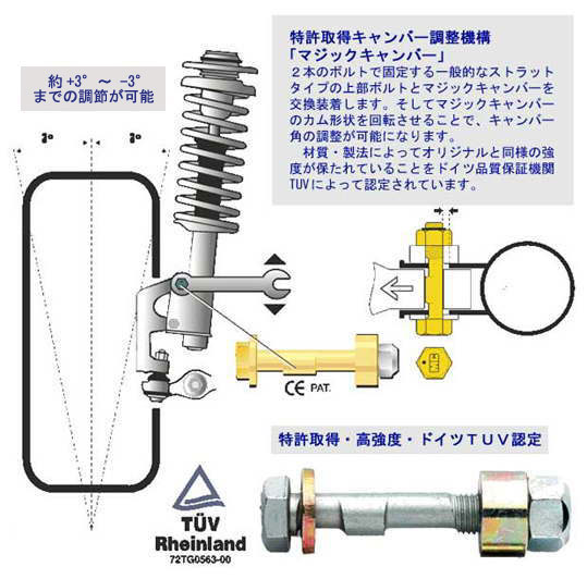

ie
