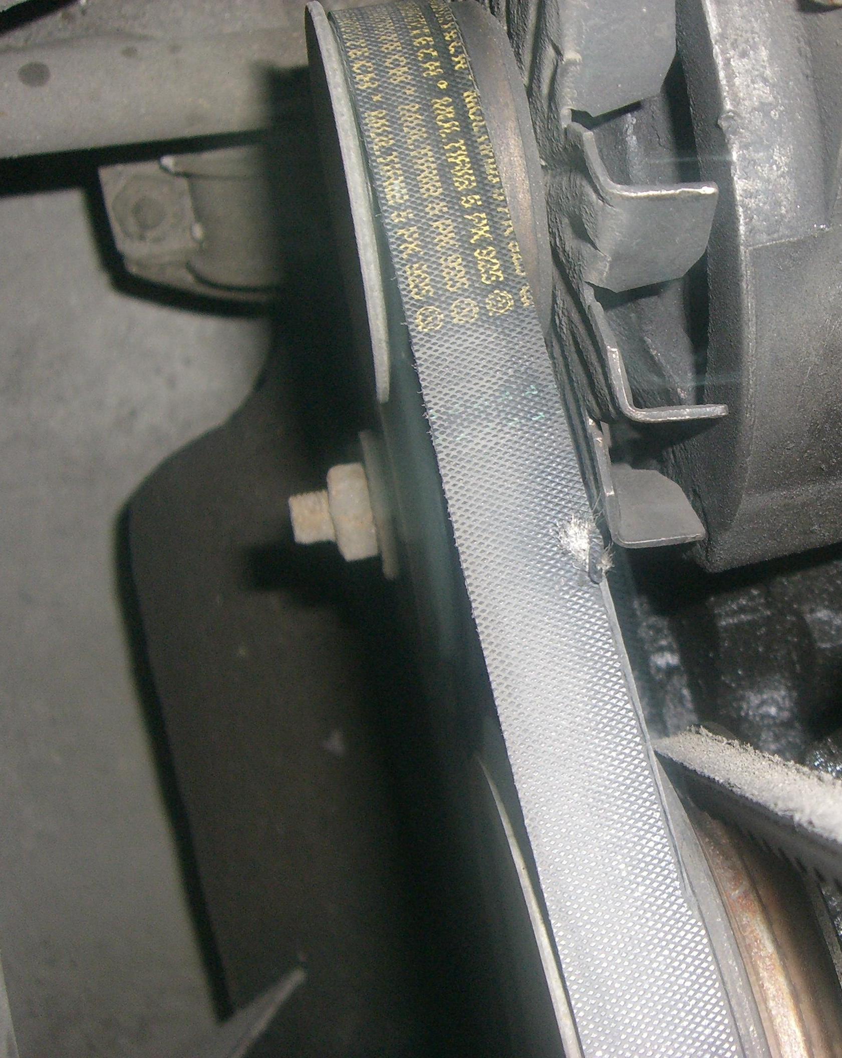

Добрый вечер всем.Кто сталкивался с такой фигнёй?Второй ремень за полгода,как по мне, что-то часто.Сразу скажу-помпа новая, на гене новые подшипники,шкивы все чистые,без зазубрин(пальцами излазил всё,что можно),плоскостность шкивов в норме,и т.д.Короче,я уже не знаю,что делать.Самый прикол-ремень,купленный с машиной,ходит без проблем,но писклявый,сука.Заранее всем благодарен за конструктив.

А ремни сжираются по краю? Я когда собирал машину товарищу, сразу обратил внимание, что после замены помпы произошло смещение плоскости шкива на пол-зуба. Помпа оказалась для мотора другого года выпуска. Привалочную плоскость шкива пришлось стачивать.

ремни не сжираются,ремень ,,подрывает,, с внутреннего края.

Могу предположить, что вибрируя при вращении, он что-то цепляет в определённые моменты. Посмотри внимательно- нет ли на находящихся в непосредственной близости металлических деталях натёртых до блеска мест. На грязи должно быть хорошо видно.

Такая херня была. Не соосность шкивов только на целый зуб (дорожку), ремень пищал безбожно. Вылечилось вместе с заменой мотора с навесным.
Тоже такая мысль,тем более рвать начинает после "хорошей" русской езды(4 т и больше).Да и ролик обводной уже просится на замену.Спасибо за участие Drinks or Beer
