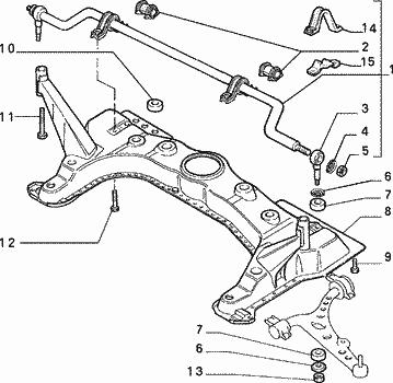

Я вот тоже на него грешу. Говорят что у ланосов стабилизатор постоянная проблема.
Смотрел в епере, и не нашел этот стабилизатор.
finenko
Зарегистрирован: 16.10.2006
Сообщения: 2271
Откуда: Днепр
СообщениеДобавлено: Сб Мар 27, 2010 20:10    Заголовок сообщения: Ответить с цитатой
Номер Адин на картинке
