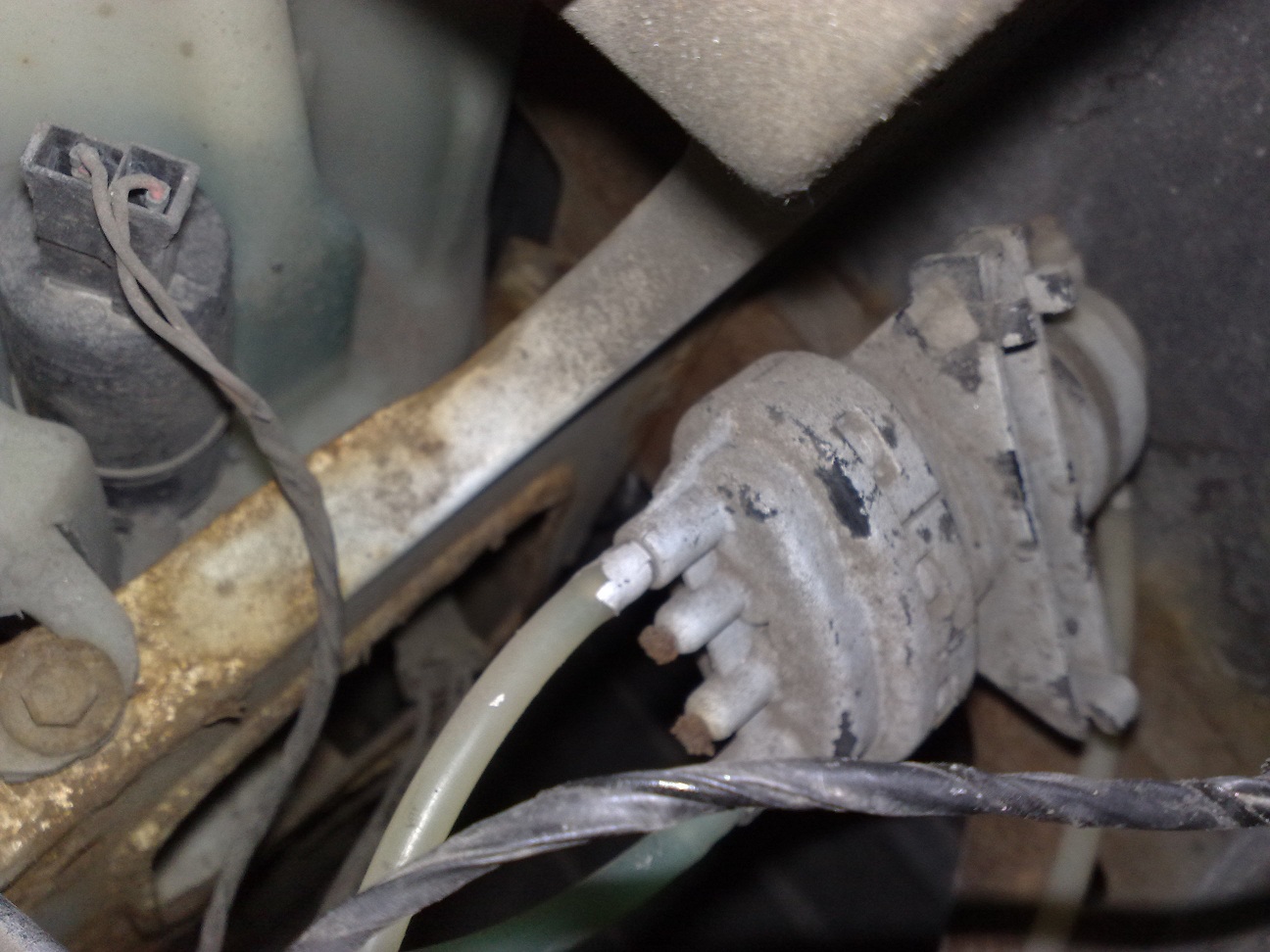

В общем буду сказать по порядку:
Правая фара регулируется только по вертикали, а по горизонтали - никак... Крутил винт крестовиной - реакции ноль. Можно ли что-то с этим сделать?
Но самое интересное, что левая фара совсем не регулируется.... При сравнении фар засек, что на левой фаре стоит сверху какая-то фигня (первое фото) на втором фото вид сзади, это подключено к байде с третьей фотки и по шлангу (проводу?) уходит кудато под днище. Ямы нет посмотреть детальней. От третьей байды идет еще один шланг/провод к правой фаре, ног там к фаре оно не закреплено.

Я вас разочарую. Фары с автокоррекцией практически не регулируются по высоте... Только в стороны

он разочаровывает,а я обрадую.выбрасуем на х..... автокоректор(в большенстве случаев он не работает)и регулируем смело.
так что не вносите чёрные полосы в нашу и так доболе серую жизнь.

а что тут не понятно.всё что фоткал ,вырезаем.и выбрасуем.

Седня общался с Мастером и с Хотабычем, будем думать над заменой, ренимировать нечего....

Я у себя тоже остатки энтих автокорректоров выбросил. Пришпандерил ручную регулировку с других б\у фар. Отрегулировал и не парюсь.
