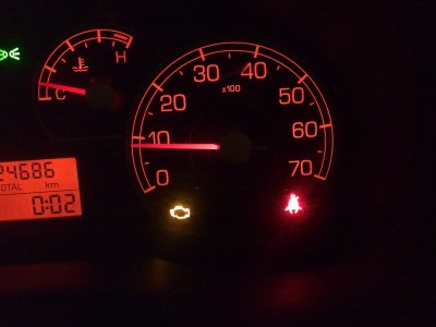

Вчера целый день ездил все было нормально, вечером заехал в магазин, вышел завел, все нормально, развернулся начал ехать и тут загорелась "лампа диагностики двигателя", заглушин, завел потухла и снова загорелась. Машина стала очень медленно набирать обороты в движении. Кто что может посоветовать, кроме обращения к дилеру.
