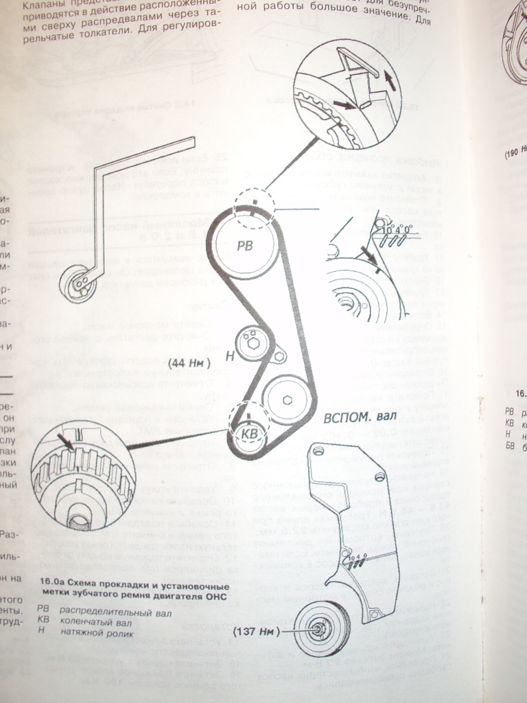

Подскажите,плз.,если коленвал и распредвал выставлены по меткам,в каком цилиндре должно произойти зажигание.Двигатель одновальный.
У меня бегунок на 4 цилиндр показывает.Правильно ли это.Двигатель подхватывает,но не заводится.Бензин и искра есть,свечи норм.Компрессия присутствует ровная.Идеи закончились.Буду рад услышать мнения.

на крышке ремня ГРМ есть метки с градусами,нада выставить метку на каленвале напротив метки 10 градусов (это будет момент зажигания),бегунок должен быть напротив первого цилиндра

Pentagon
не вводи людей в заблуждение Wink я по меткам на кожухе никогда не выставлял(не удобно ее смотреть ) я выставляю по метке маховика ,так вот сводить на 0 градусов метку маховика.бегунок как раз и должен смотреть на 4й

СообщениеДобавлено: Сб Фев 06, 2010 18:22    Заголовок сообщения: Ответить с цитатой
метки

Александр.М
Зарегистрирован: 07.06.2007
Сообщения: 756
Откуда: ПИТЕР
СообщениеДобавлено: Сб Фев 06, 2010 18:48    Заголовок сообщения: Ответить с цитатой
Master +1
метку маховика на ноль, искра в этот момент должна идти на 4 цилиндр.(ближний к акб)
