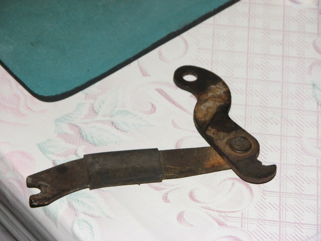

Ручнік повернутий до життя наварювання на металеву планку по 1-2 мм в місці виямки яка впирається в колодку . Тепер на ручнику вона приємно піднімає передок при спробі тронутися з місця
Я б сказав навіть перестарались , бо колодки підтирають , а трос відпущений. Може притреться, а ні то треба буде підпиляти з планки чуть

Добавлено: Пн Янв 18, 2010 11:13 Заголовок сообщения: |
а мона фотку изобритения, а то не все понятно а прблема кажется подбирается

Сьогодні сам зміг розібрати все , позмазувати , підрізати трохи з планки і тепер пісня . Зробив висновок, коли хтось інший ремонтує треба детально запоминати як і що робиться, дуже допомагає
Фото даю, стрілками позначив місця куди підварили металу (в місце спрацювання):
