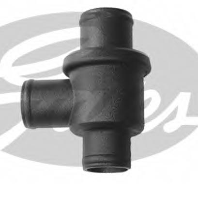

| Всем здравствуйте и с наступающим Новым Годом! Проблема в следующем:в термостате отсутствует клапан(видимо удален бывшим владельцем)В результате температура выше 70 не поднимается,при этом радиатор на 2/3 закрыт картонкой.Подскажите можно ли установить термостат от таза или еще с чего то,или же нужен родной? И у кого какая рабочая температура на дизеле,а то прохладно в салоне при 70,а когда прогревается до 90 тепло.

Расход нормальный, прогрев терпимый, термостат можешь поставить только родной.

| Мне переделали термостат с таврии ( радиатор + термостат ) = температура за 5 минут 87 и держит постоянно . Но в пробках иногда включается вентилятор (93 градуса)

Пожалуйста подробнее о переделке и если можно фото;родной на месте остался?

Температура открытия термостата на Таврии выше, отсюда и перегрев. На холостых этот мотор вообще не должен греться, разве что на улице за 30 градусов тепла.

| термостаты на таврию есть то-же разные там три вида точно есть 87 92 и 95 градусов причем последний для инжекторов кажись . А так же датчики включения вентилятора от 92 и выше скоро будут фото

один мой знакомый на 1.7д от таза притулил - итог за лето три перегрева.... думайте...

Термостат в лучшем случае на 87 и то под вопросом - судя по размеру, пропускная не очень, изменится объем и скорость прохождения охлаждайки, а датчики вентилятора в топку, во первых не тот диапазон температур, во вторых на 1.3Д двухскоростной режим работы вентилятора, иначе скачки температуры и либо недогрев, либо подкипание.
