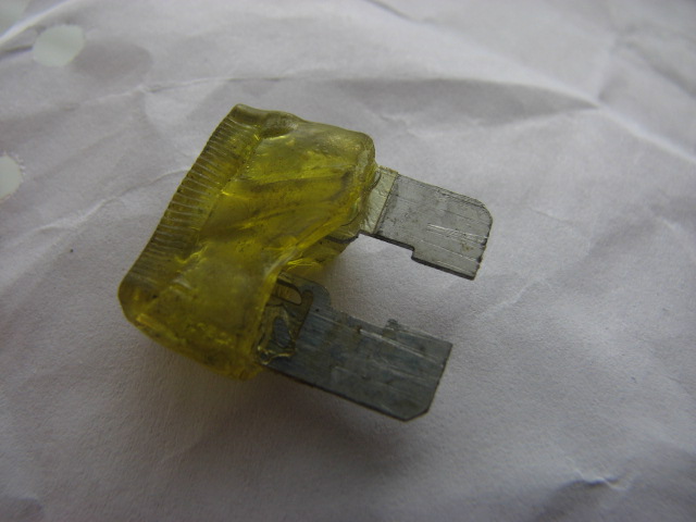

СообщениеДобавлено: Сб Дек 19, 2009 13:32    Заголовок сообщения: Ответить с цитатой
Запобіжник з підігріву скла, візуальна оцінка вказує на те що йому ппц Rolling Eyes
А може на цьому запобіжнику бути і світло задньої передачі? Чи там все на окремих?

СообщениеДобавлено: Сб Дек 19, 2009 13:36    Заголовок сообщения: Ответить с цитатой
Так а там же должны быть подсказки нарисованые. Но на сколько знаю свет отдельно, там стоит помоему на 10. А этот 20 вроде, хотя точно утверждать не могу, не помню.

СообщениеДобавлено: Сб Дек 19, 2009 13:38    Заголовок сообщения: Ответить с цитатой
Да , там є намальовано що куди, тільки заднього фонаря не знайшов.
Цей на 20 , а на скільки краще ставити?

СообщениеДобавлено: Сб Дек 19, 2009 13:43    Заголовок сообщения: Ответить с цитатой
ну вообще на каждый прибор ставится свой. Все зависит от нагрузки на прибор. В идеале найти схему заводскую. Ща книжку найду, гляну.

СообщениеДобавлено: Сб Дек 19, 2009 13:50    Заголовок сообщения: Ответить с цитатой
Прогнал я с 30 Very Happy
Обогрев заднего стекла - 20А
На задний ход - 10А
