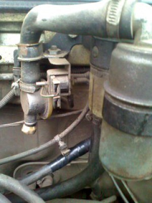

Вот ету фигню я назвал (балабуха) что ето? Что должно быть там где заглушка? На любое СТО никто не знает что ето!

эта "балабуха" часть мертвой системы EGR Laughing
лови, может поможет...(только файл - 1Components 7.zip переименуй на Components 7.zip.001, а 2Components 7.zip на Components 7.zip.002 и собери этот архив 7zip)
