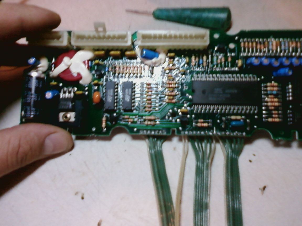

а че это за печка такая? Прямо электронная.
А у меня печка с тросиками.
И один прикол начался. Работает ток 4я скорость. Что делать?

СообщениеДобавлено: Пн Окт 26, 2009 22:38    Заголовок сообщения: Ответить с цитатой
Менять блок резисторов.

DRAGON
Греться Very Happy
Смотри блок сопротивлений печки.

да .я сегодня грелся.а летом кто будет заморачиватся на счёт печки.замарачиваются тогда кагда мухи белые вот вот пойдут. Very Happy
СообщениеДобавлено: Пн Окт 26, 2009 23:21    Заголовок сообщения: Ответить с цитатой
DRAGON
ну да.с микро процесором. даже климат работет.лично у меня только на обогрев.то шо кондишина нет. а вот уСергАл у него скондишиным.
Снять блок резисторов и заменить или почистить контакт (крокодильчик) черного провода.
