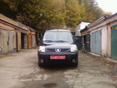

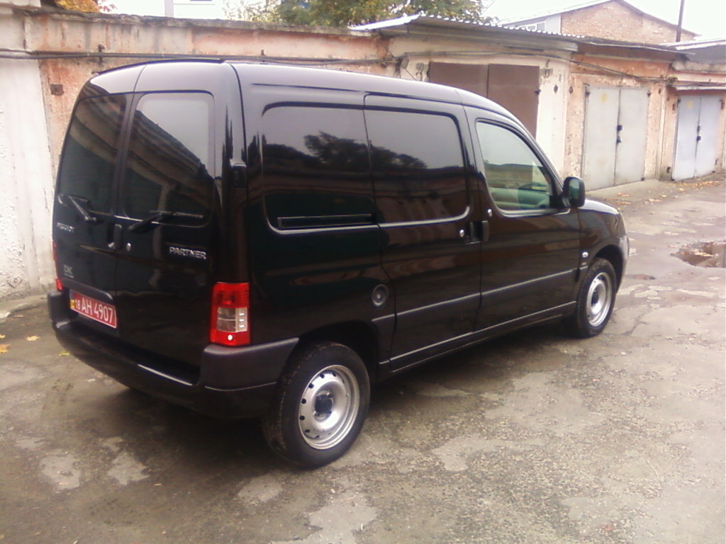

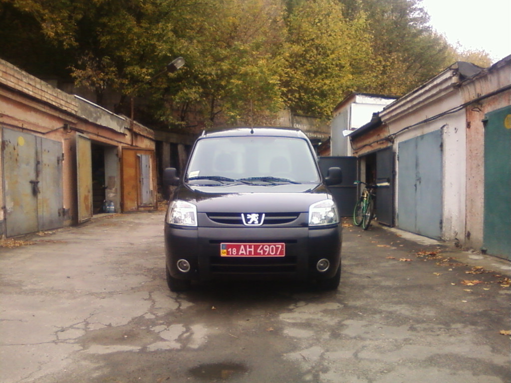

Приемник моего Добло
1
 Просмотрено:  481 раз(а)
Богат не тот у кого больше, а тот кто нуждается в меншем!
My4a4oc
Зарегистрирован: 19.09.2008
Сообщения: 293
Откуда: Украина, Ровно
Авто: Fiat Doblo 1,3 Mjt 2009 р.в.
СообщениеДобавлено: Вс Окт 11, 2009 19:06    Заголовок сообщения: Ответить с цитатой
Ещё
2006 г.в., 2.0HDI, клима, круиз, полная єлектрика, ABS, ESP, 2-ва AirBag, кароче полный фулл. Пока грузовик, что буду со временем исправлять.
