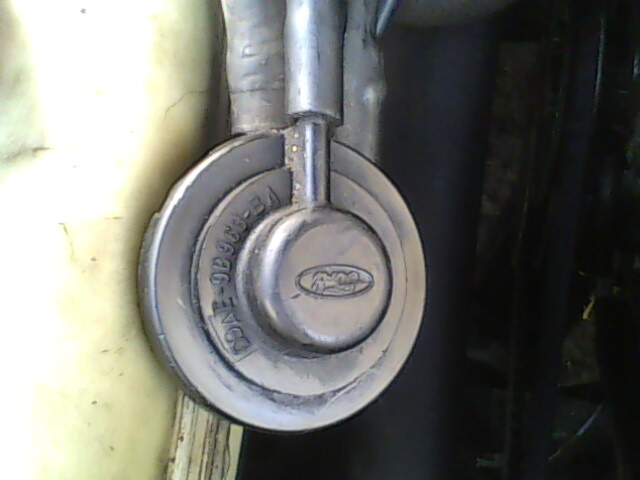

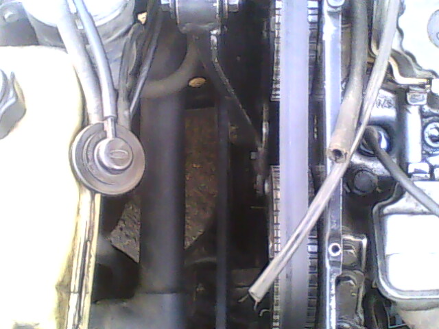

При заводке нужно минуту подгазовывать, потом начинает держать обороты стабильно и педаль газа можно отпускать. Но обороты на холостом ходу все равно высокие. Что это может быть?
А еще вот такое нашел
А вот это и есть этот клапан
 Просмотрено:  284 раз(а)
Собственно тут какой-то клапан (причем фордовский) в него входит один патрубок от бачка, который стоит внутри правого крыла, а из клапана выходит 2 патрубка идущих неизвестно куда. Что это такое? И что там должно стоять оригинальное фиатовское????

похоже на датчик уровня охлаждайки для расширительного бачка

никаким раком не похоже
это колхоз батенька
скорее всего колхозили с системой улавливания паров бензина
видимо родной клапан развалился

Нет, это не датчик уровня охлаждайки. На всех 2-литровках стоят эти клапана фордовские, правда ещё никто толком не обьяснил зачем он нужен Laughing

клапан продувки адсорбера
работает по вакууму

я у себя такого не замечал

По-подробнее пожалуйста... Я тоже думаю, что это "Что-то" связано с вакуумом. Потому как бачок находится под крылом, доступ к этому бачку очень тяжел, практически даже невозможен. И там все очень плотно загермитизированно. Но куда ведут эти патрубки (Которые на фотке справа)?

один патрубок большого ди идет в задроссель(рессивер)
второй идет на маленький пыпсик на корпусе дросселя
когда движок переходит с ХХ на рабочий ход в маленьком шланчиге появляется вакуум который открывает клапан и клапан выпускает пары бенза по большому шлангу в задроссель
а тот бачок что под крылом это и есть адсорбер паров
от него 1 шланг идет в бак в заливную горловину а второй на вход этого клапана

я у себя его выкинул--проблем никаких нет--единственное нужно заглушить 2 вывода от впускного коллектора.А от форда и у меня была.
