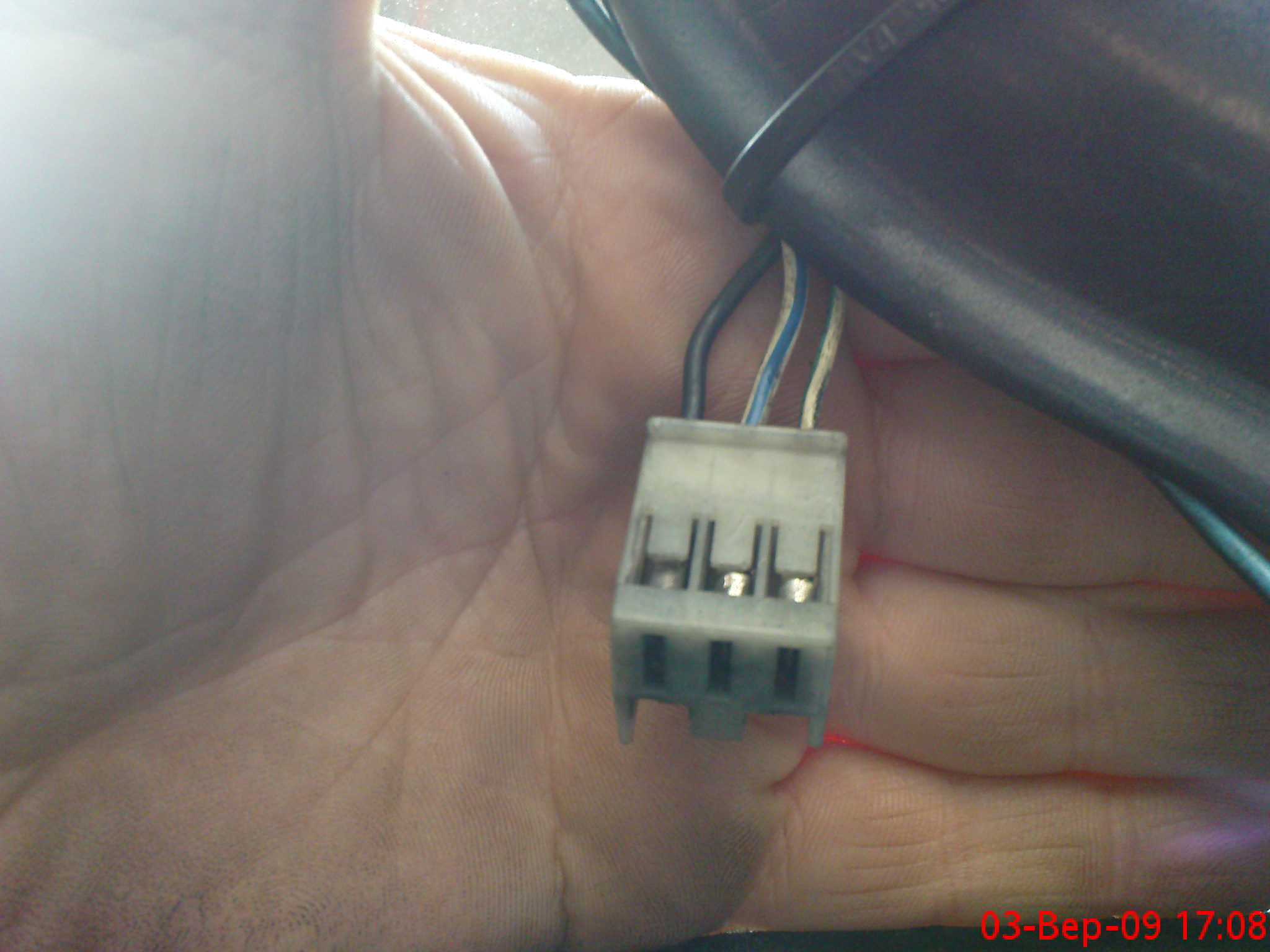

шо це?
под задним стеклом под полкой с динамиками есть вот такой штекер незнаю для чего , на черном проводе масса на белоголубом при включении зажигания появляется плюс на белом ниче не намацал

Предполагаю, для моделей Темпра с дворником на заднем стекле. В букваре, в схемах 100% есть.

на плафон подходит два провода на одинарных клемах...а тот что на фото вроде как для дворника,у меня точ такой же болтается

Разъем для заднего дворника. Проводка стандартная, не все машины комплектовались

понятно мысли про дворник проскакивали спасибо за ответ

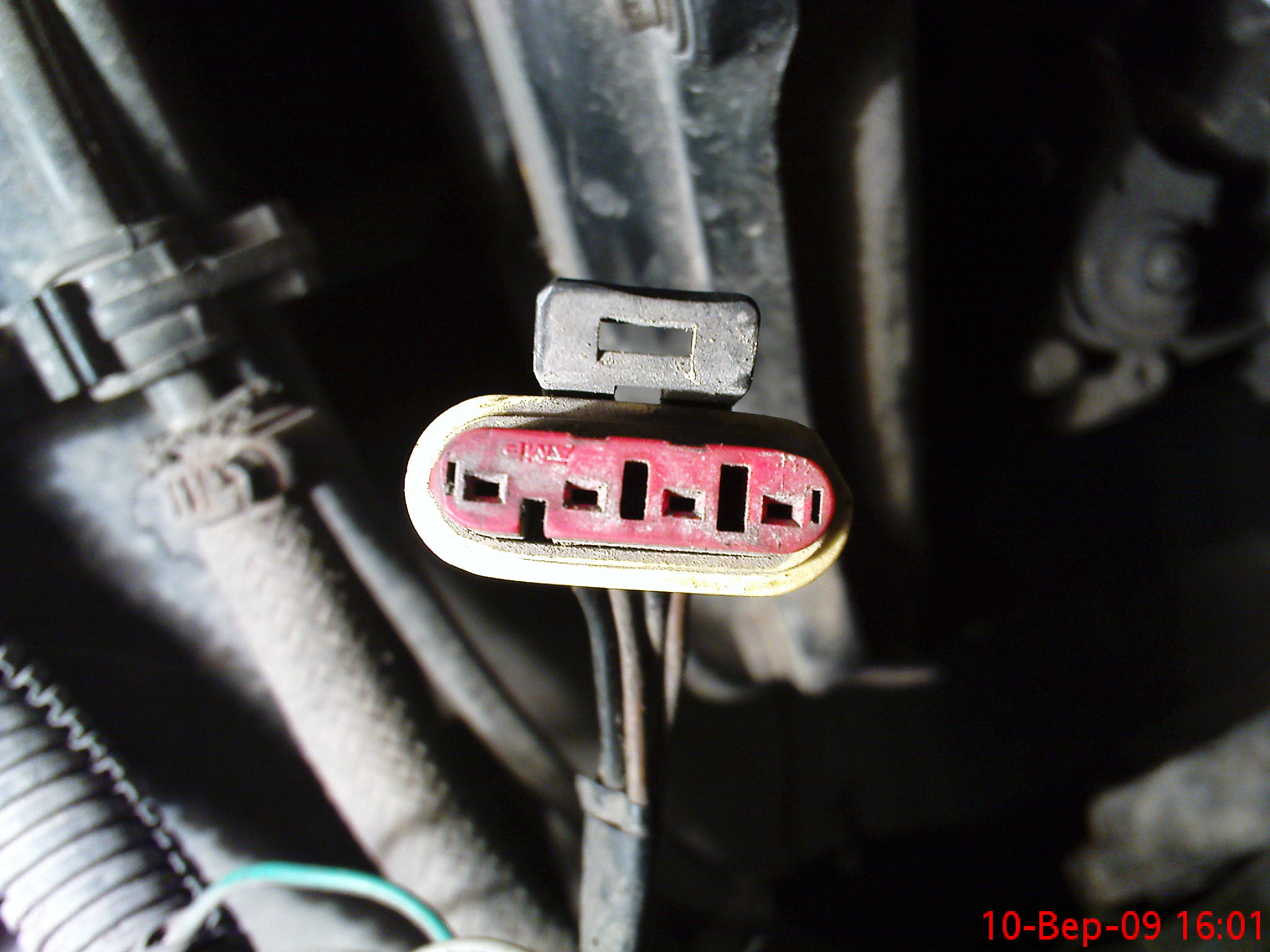

еще один нашел но этот под капотом возле фары

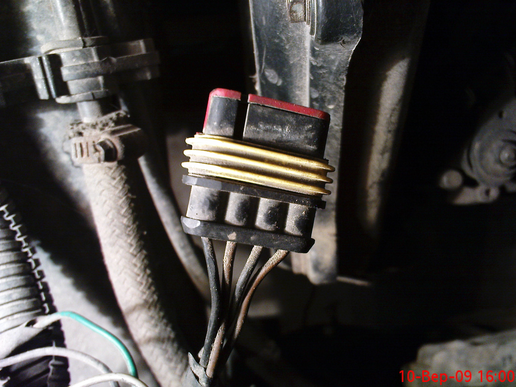

и во
куда его ??

Возможно на туманки.

Если висит с правой стороны по ходу то эт разьем для туманок

Висит с правой, только в схемах не обозначен, куда выведен неизвестно, хотя догадываюсь что на блок предохр (только неизвестно где его релюха). Да и работать без кнопки на торпеде не будет, надо цепляться на кнопку задних туманок.

я у себя нашел конец второй возле блока предохранителей,провода на кнопку тамже,поцепил реле и кнопку и все заработалоWink так что кто ищет тот всегда найдет

так вот я тоже хочу туманки подключить но пробовал при включеной кнопке туманок на этом разъеме ниче не происходит
Master где нашел конец ))) подключал к той кнопке что под рулем ?

Все нашел за блоком предохранителей в общем жгутуWink а на тех проводах ниче и не будет пока не поставиш реле и кнопку
