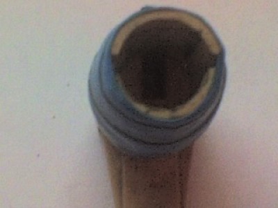

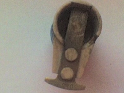

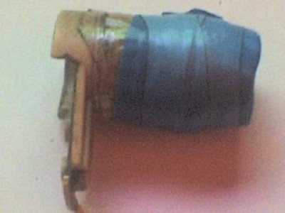

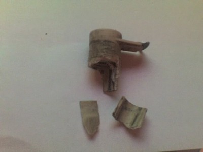

СообщениеДобавлено: Вс Июл 26, 2009 22:18    Заголовок сообщения: Ответить с цитатой
ну вот собственно и мой бегунок

Хрюкин
Зарегистрирован: 21.03.2009
Сообщения: 2975
Авто: SATURN VUE 2.2
СообщениеДобавлено: Вс Июл 26, 2009 22:21    Заголовок сообщения: Ответить с цитатой
Продай его в музей клуба FIAT. Богачём станешь!

ЕжЫк
Зарегистрирован: 19.03.2006
Сообщения: 3407
СообщениеДобавлено: Пн Июл 27, 2009 01:09    Заголовок сообщения: Ответить с цитатой
Жирный бегунок! Ему еще ходить и ходить Razz
