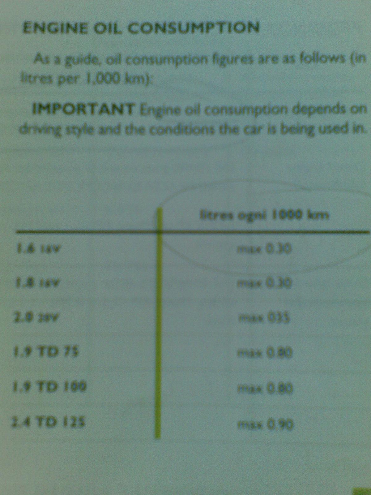

Я тоже считаю, что машина не должна брать столько масла как у тебя. Но у тебя ведь мотор после капиталки или даже не полной капиталки. Поменяли кольца, а ведь за истекший срок, хочешь ты того или нет, но хоть небольшой элипс все же образовался. Подожди, кольца притрутся и расход уменьшится.
Но учти, итальянки таки масло любят. Специально перерыл всю родную инструкцию, но таки нашел.
Максимально допустимое потребление масла для двигателя объемом 1,6 составляет 300 мл на 1000 км.
Если не веришь, выложу фото страницы.
lylon

s_alex

lylon писал(а):
Плиз фото.
Ну и недоверчивый народ пошел...
Звыняйте, с качеством не сложилось

lylon
Гость
СообщениеДобавлено: Ср Июн 24, 2009 09:07    Заголовок сообщения: Ответить с цитатой
Ну так это не 300 а 30 грам на 1000
valxp
Зарегистрирован: 29.04.2006
Сообщения: 1782
Откуда: Киев, Позняки
Авто: Fiat Doblo Panorama 1.9 JTD
СообщениеДобавлено: Ср Июн 24, 2009 09:37    Заголовок сообщения: Ответить с цитатой
Таки 300. Расход указан в литрах (сверху написано на английском) 0.3*1000 (мл) = 300 мл

ЕжЫк
Зарегистрирован: 19.03.2006
Сообщения: 3407
Авто: Infiniti G35x Бывшие:Alfa romeo 156 2.0 JTS SW, FIAT Bravo Sport
СообщениеДобавлено: Ср Июн 24, 2009 09:38    Заголовок сообщения: Ответить с цитатой
s_alex
Мало того что недоверчивый, так еще и плохо читающий Razz
0.30 литров на 1000км, что в переводе на мл будет как раз таки 300.
Так доступно?
lylon
Гость
СообщениеДобавлено: Ср Июн 24, 2009 12:43    Заголовок сообщения: Ответить с цитатой
Какойто п...еж и провокация!!!
300 на 1000 км, на 10000 км 3 литра масла, так получается что масло вобще не нужно менять оно постоянно свежее и обновляется, менять только фильтра Smile
