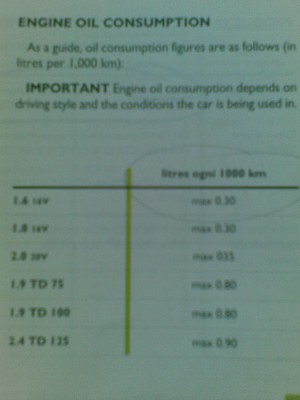

Я тоже считаю, что машина не должна брать столько масла как у тебя. Но у тебя ведь мотор после капиталки или даже не полной капиталки. Поменяли кольца, а ведь за истекший срок, хочешь ты того или нет, но хоть небольшой элипс все же образовался. Подожди, кольца притрутся и расход уменьшится.
Но учти, итальянки таки масло любят. Специально перерыл всю родную инструкцию, но таки нашел.
Максимально допустимое потребление масла для двигателя объемом 1,6 составляет 300 мл на 1000 км.
Если не веришь, выложу фото страницы.

Плиз фото.

СообщениеДобавлено: Ср Июн 24, 2009 06:35    Заголовок сообщения: Ответить с цитатой
lylon писал(а):
Плиз фото.
Ну и недоверчивый народ пошел...
Звыняйте, с качеством не сложилось

Ну так это не 300 а 30 грам на 1000

Таки 300. Расход указан в литрах (сверху написано на английском) 0.3*1000 (мл) = 300 мл

СообщениеДобавлено: Ср Июн 24, 2009 09:38    Заголовок сообщения: Ответить с цитатой
s_alex
Мало того что недоверчивый, так еще и плохо читающий Razz
0.30 литров на 1000км, что в переводе на мл будет как раз таки 300.
Так доступно?
