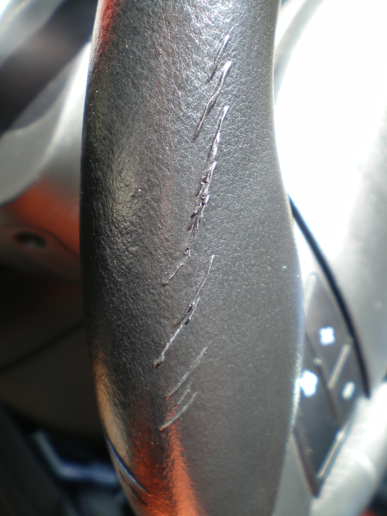

СообщениеДобавлено: Пт Июн 19, 2009 10:00    Заголовок сообщения: Ответить с цитатой
У меня такая ж фигня произошла. На стороне где постоянно держу руль.

СообщениеДобавлено: Пт Июн 19, 2009 11:46    Заголовок сообщения: Ответить с цитатой
А вот и мой вариант проблемы (а я. глупый, новую ветку начал...) у меня на руле стали появлятся "морщины" (см. фото) в тех местах, где держу руки. Первые появились слева примерно в конце осени прошлого года, а теперь и справа но у же явно после cолнечной активности
