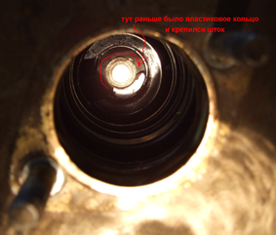

Ну вот свершилось - поставил сёдня ночью вакуум. Оказалось всё до боли просто: внутри есть шток, который и давит на тормозной, он крепиться стопорным кольцом и под ним пластмассовое кольцо... вот енто кольцо ко...лы-установщики и разломали как-то во время замены главного и стопорное кольцо вдобавок потеряли гады!!! Прилагаю фотоотчёт старого вакуума, может кому фотки помогут в будущем. Всем спасибо за подсказки, но ситуация оказалась гораздо интереснее ( наверное бывает раз на 100)...
