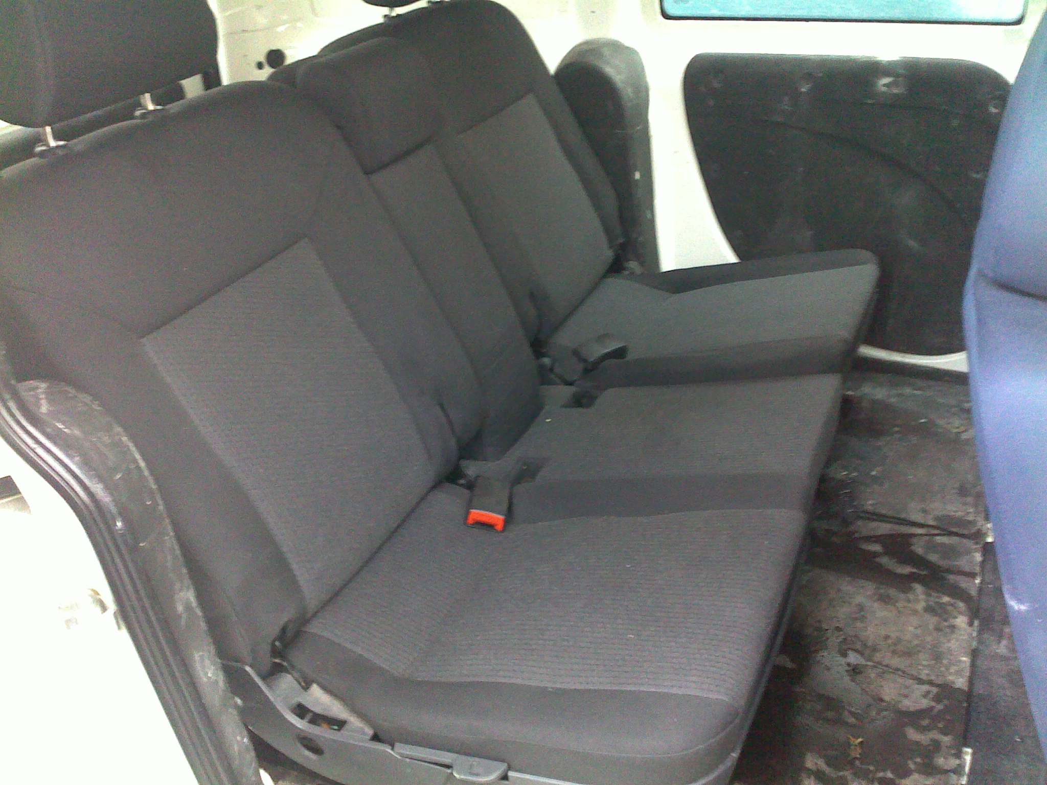

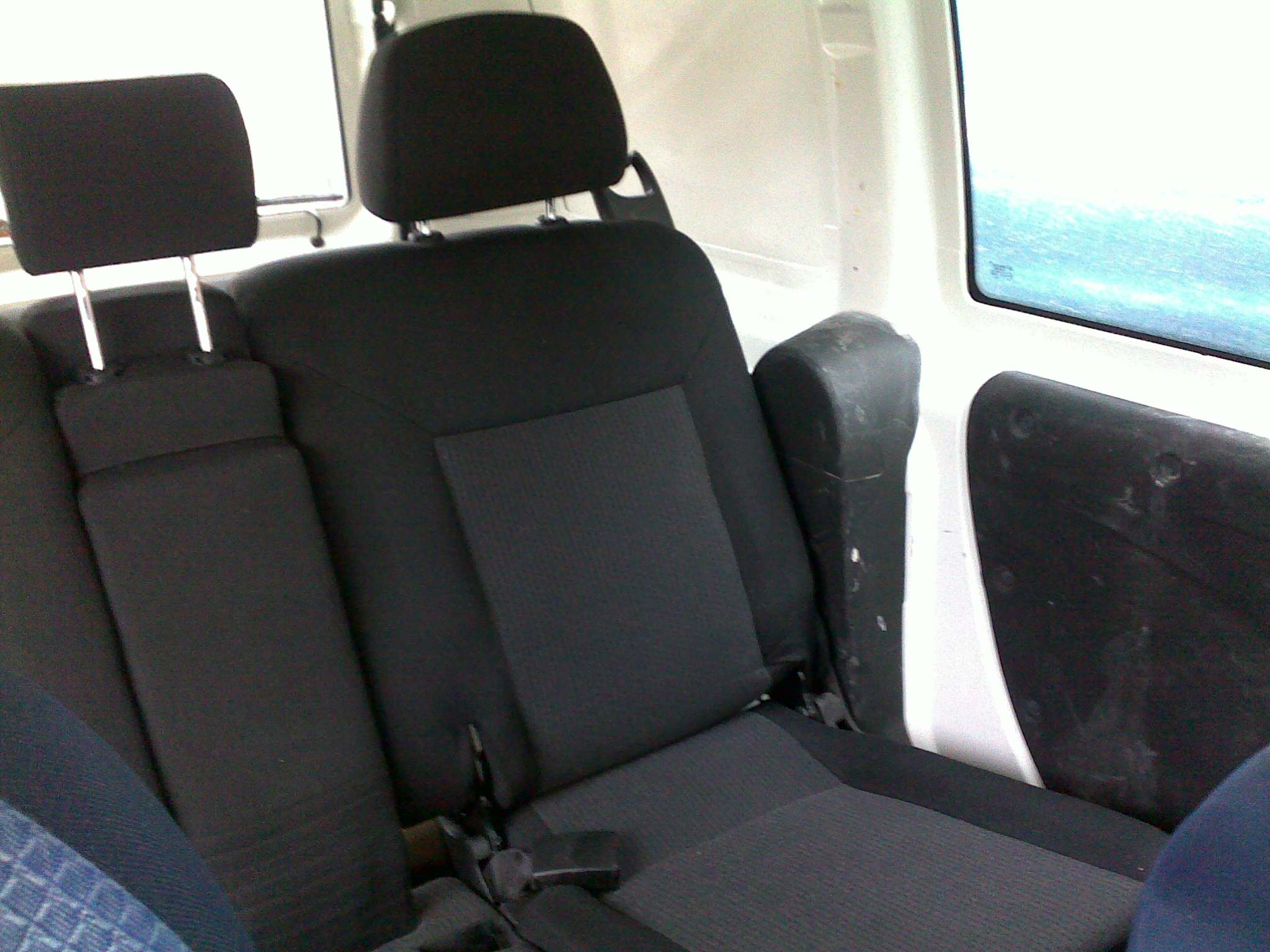

СообщениеДобавлено: Вт Май 19, 2009 12:29    Заголовок сообщения: Ответить с цитатой
У меня,насколько мне правильно сказали, задние сидухи от Опель Мерива. Впринципе нормальние, но очень тяжелые, уних задняя сторона спинки металическая. Еслиделать каркас на три сразу, что б самому вытащить при случае, то надо попотеть
 Просмотрено:  443 раз(а)
 Просмотрено:  408 раз(а)
