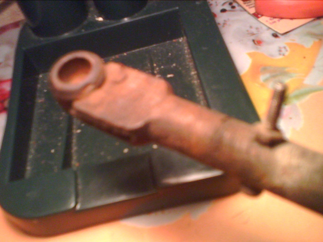

после вчерашнего снятия тяг обнаружил, что одну до меня уже ремонтировали. Видимо, она была обломана, и там такой колхозик сделали...
Извиняюсь за качество, Фотика под рукой не было...

Андрей К., посмотри внимательнее во внутрь, там точно капроновая втулка, сегодня лично выковыривал её остатки, а выковыривал для эксперимента:
Мелькнула тут у меня мысль. Видел когда-то как шаровые и наконечники восстанавливают, а именно: расплавляют пластмасс и заливают его туда, где шар. Подумал, а отчего не попробовать на тяжках. Подобрал на дороге кусок защиты кооперативной, её ведь плавили для того, чтобы форму придать. Поставил баночку из-под кофе (загодя выгнув край леечкой) на газовую печку (стоит в гараже), копоти - охренеть, но расплавилось нормально. Смазал шар графиткой, залил в посадочное место пластмасс, вставил шар. Остыло, начал разрабатывать, нормально, попробовал интенсивно, пластмасс крошится и высыпается. Так, думаю, пластмасс херовый. Вынул шар, ковырнул шилом, действительно крошится. Взял капроновую крышку (белую), расплавил, залил, вставил, гораздо лучше, при интенсивном тудой-сюдой, не высыпается, но выдернул шар (не без усилий), чтобы посмотреть на застывший пластмасс, качество нормальное, крепко и не крошится. В принципе привальцевать края и стоял бы, сколько, фиг его знает. Но те шаровые, что чувак реставрировал, ходят долго. Знать бы какой он пластмасс использует.
Теперь думаю сделать по другому: просверлить отверстие посадочного места, вставить шар, переверну и пластмасс залить в отверстие.
Кто что думает??? _________________ http://www.youtube.com/watch?v=hTe3B8SfYIs
