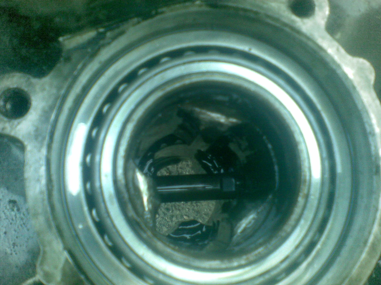

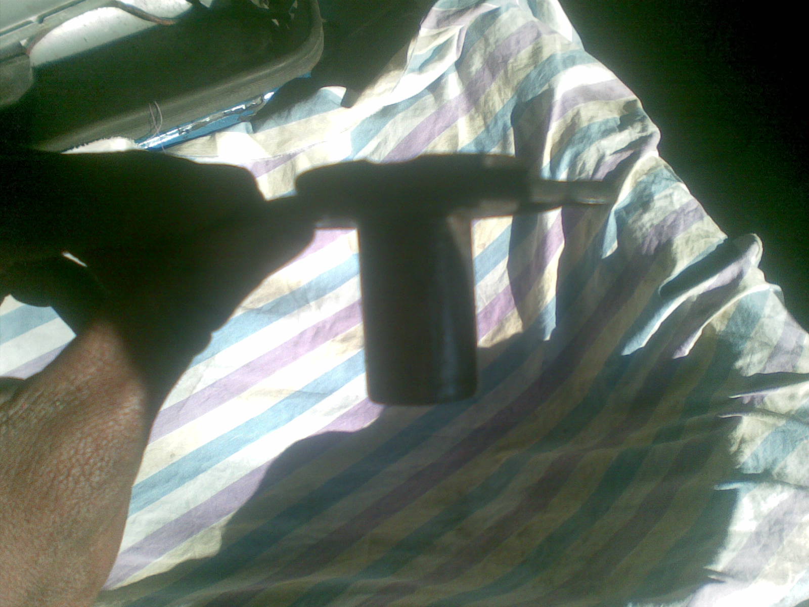

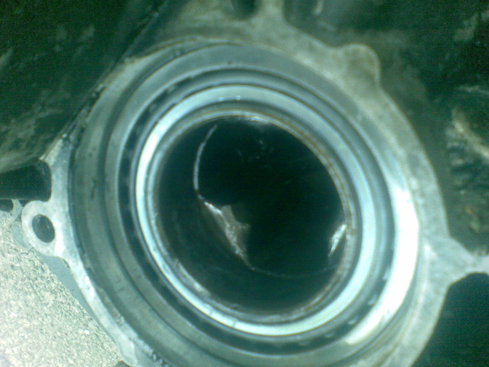

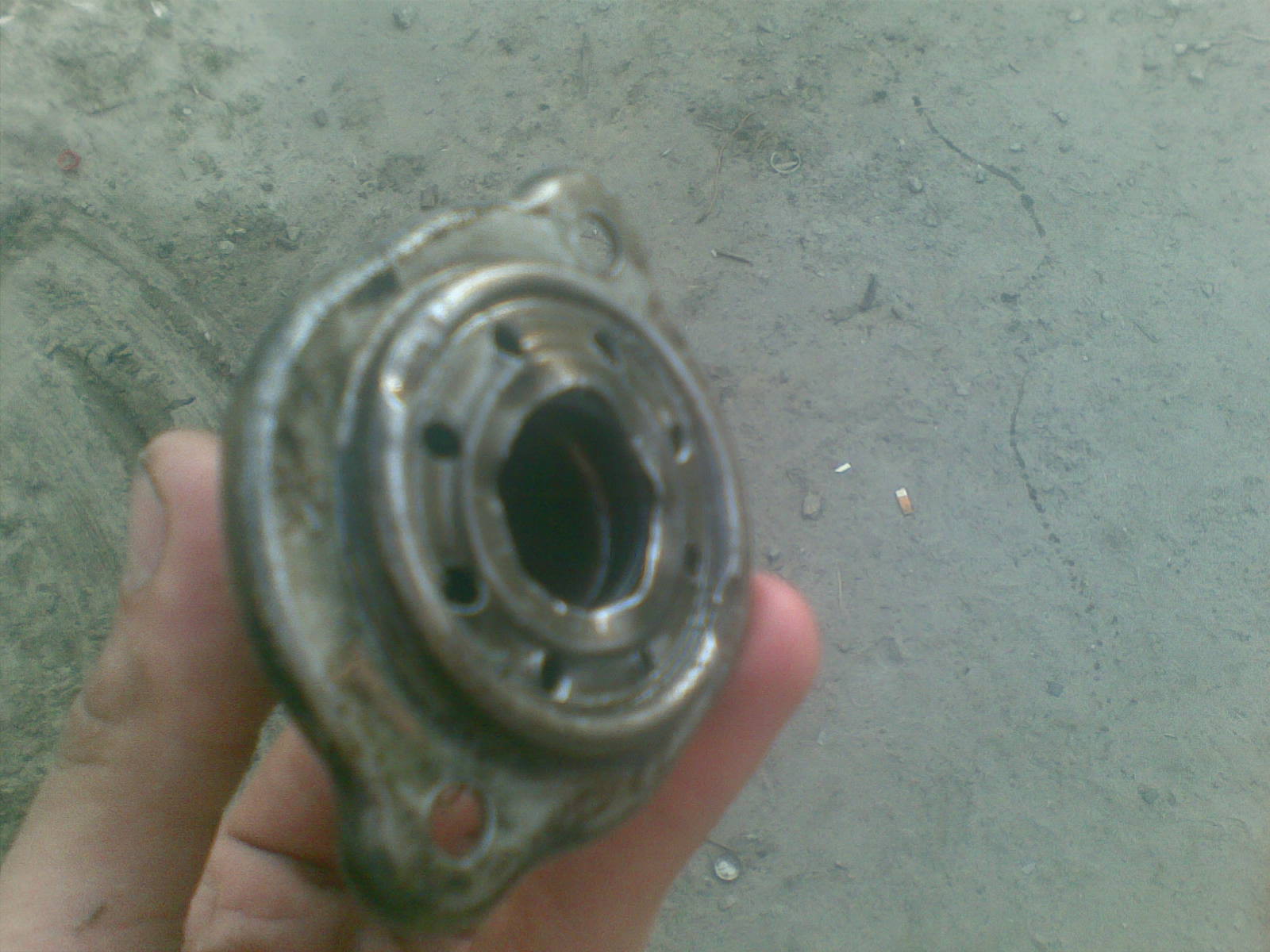

Снял коробку, в очередной раз вспомнил козла механика с сто. Есть еще одна проблема, место куда вставляются внутренние гранаты (тришипы) (не знаю как называется) с правой сторону по краю все слизано до этого тришип поменял на правой полуоси, сначала вроде все нормально потом через 20 километров и тот рассыпался. Можно что-то сделать с этой проблемой или надо другую коробку?

То самое место куда вставляются тришипы

Ну с сальником ничего проблемного, он действительно выковыривается самым наглым образом и вставляется новый. Кстати он направленный.
А вот с посадочным под тришипы проблема, если сколы очень глубокие, то тришип будет выкидывать из коробки и размалывать. Необходима замена всего узла.
