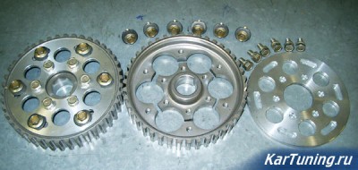

вариант токарей нужно рассматривать в первую очередь - меньше 200 евро за пару без доставки Shocked я не нашел и обратился на завод ,результат на фото
 Просмотрено:  420 раз(а)

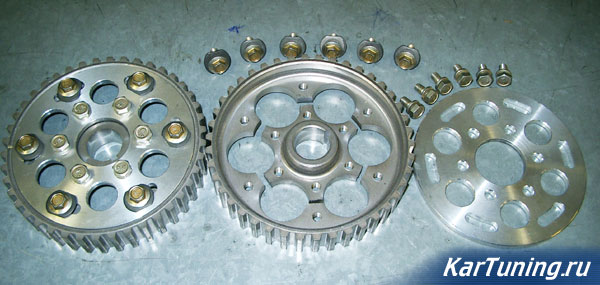

из 2 х родных получается 2 разрезных Very Happy Cool - лишь дополнительно вытачивается и фрезеруется пластина с радиальными прорезями под винты - большие отверстия для облегчения
 Просмотрено:  390 раз(а)

чертеж отдал на завод , дубликата нет , по рисунку несложно нарисовать - лишь пару тонкостей , внутреннее отверстие в пластине с посадкой на внутреннюю часть шестерни в 0 , а наружная часть пластины точится с зазором 0,02 - и люфта не будет , и крутится легко , сначала протачивается шестерня, затем пластина ,затем нарезается резьба , прикручивается пластина , ( внутренние болты твердость 8,8 и на резьбовой клей ,наружные твердость 8,8 под шестигранник на 6 с шайбами 2-3 мм )и только после этого рарезается шестерня , пластина толщиной 4- 5 мм сталь или 5-6 мм дюраль , я дюраль не нашел Sad
