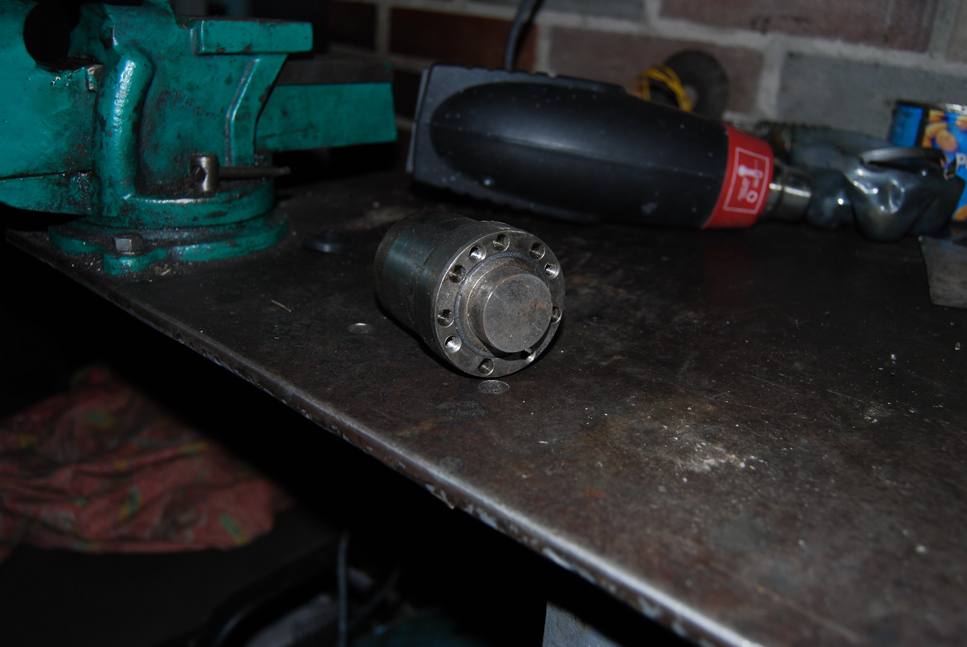

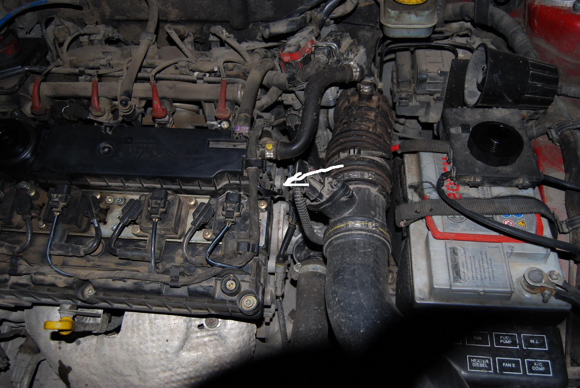

Наверное твоя почта не пропускает такой объем.
 Просмотрено:  429 раз(а)
 Просмотрено:  432 раз(а)
 Просмотрено:  436 раз(а)
 Просмотрено:  421 раз(а)
 Просмотрено:  417 раз(а)
Я, пол-царства отдам за коня...
stirlitz
Зарегистрирован: 16.03.2008
Сообщения: 1668
Откуда: Херсон
Авто: AR 156 1.8 TS 2003. 2 gen. AR Alfetta 1,6 1 gen. 1974,
СообщениеДобавлено: Ср Мар 04, 2009 12:07    Заголовок сообщения: Ответить с цитатой

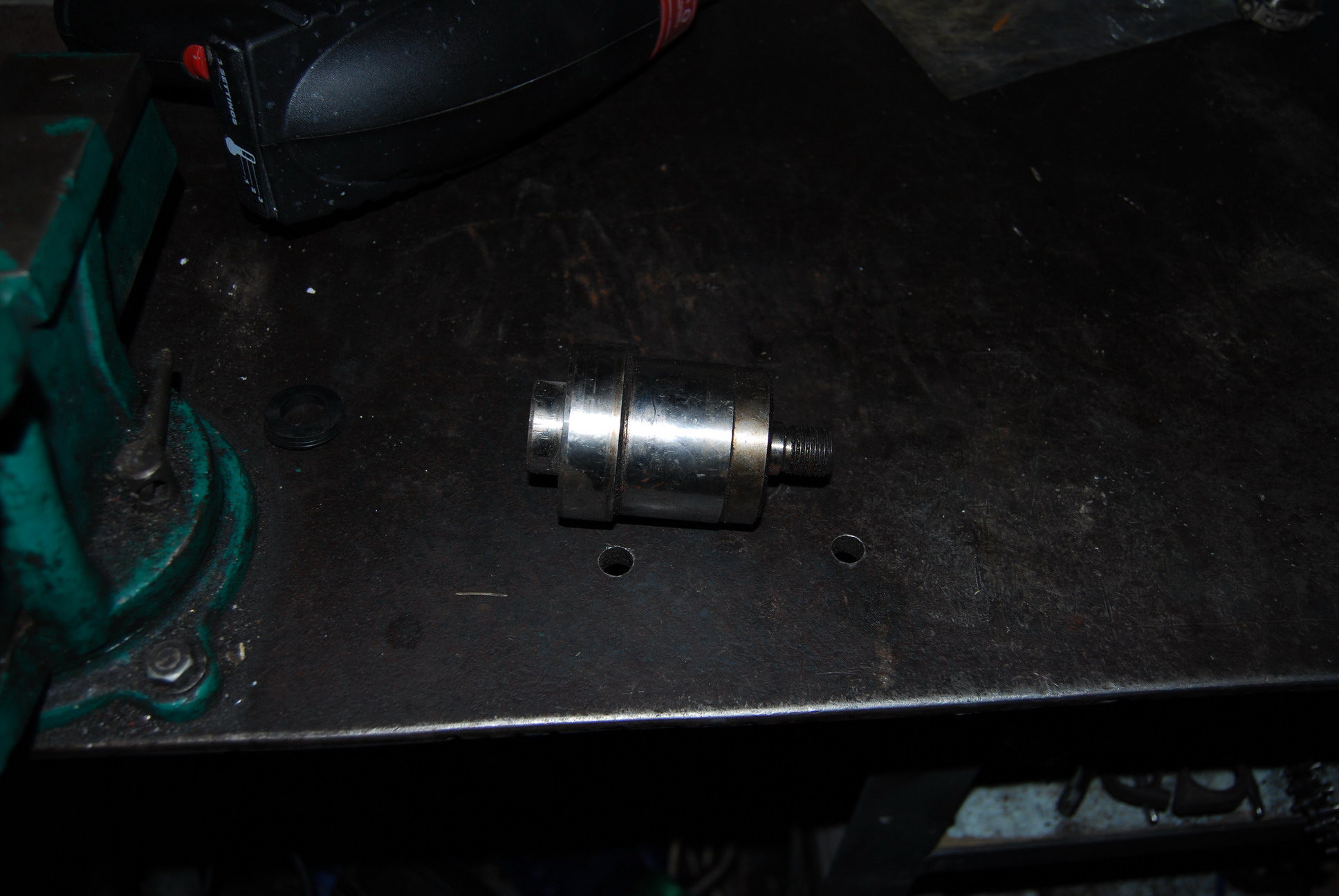

А это вариатор, я его разбирал, интересно было что внутри, а за тем собрал обратно.
 Просмотрено:  414 раз(а)
 Просмотрено:  405 раз(а)
 Просмотрено:  416 раз(а)
 Просмотрено:  441 раз(а)
