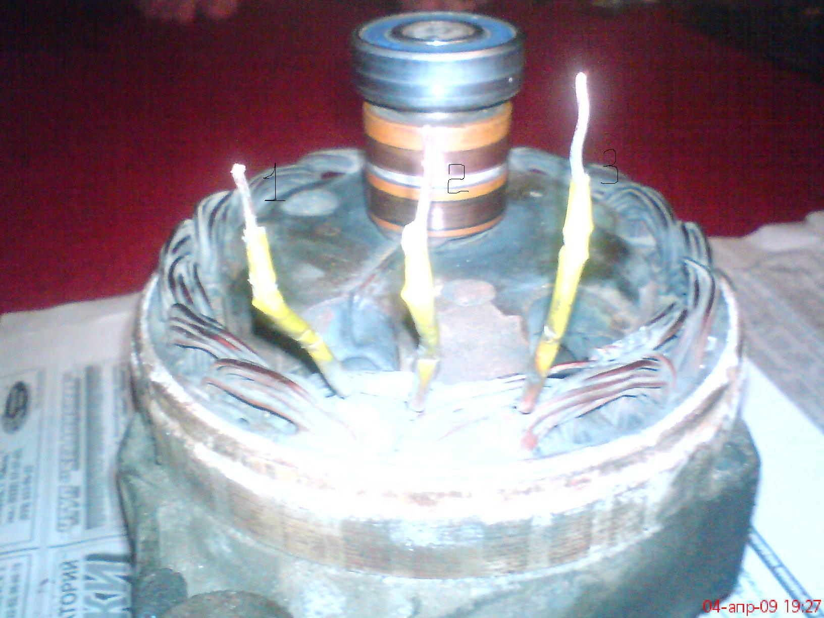

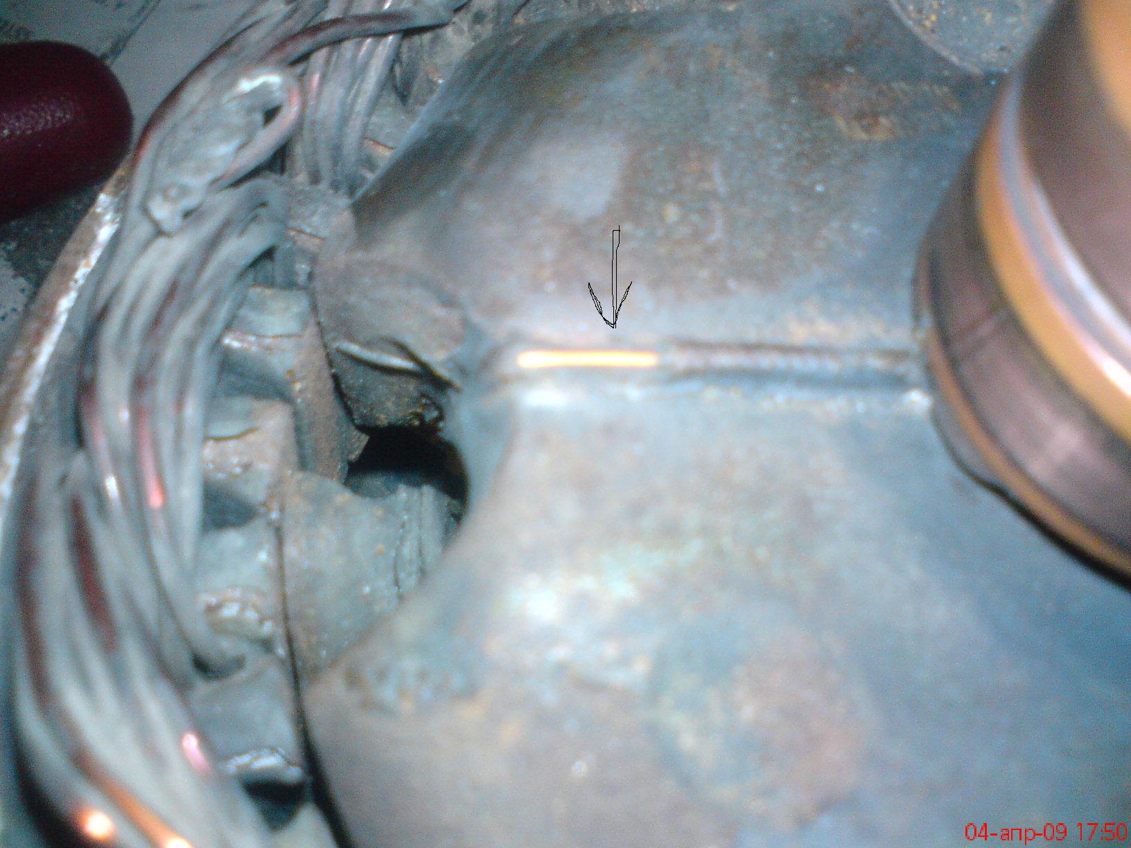

вот такой вопрос???? разобрал гену, прозвонил диоды- все в норме!! прозвонил обмотку ротора- норма 3,5 Ома , стал звонить статор и тут возник вопрос- обмотка статора соединена звездой, значитдолжны звониться все три провода которые идут на диодный мост, а у меня звоняться только 1и2 с лева направо, вот не знаю возможно проблема в обмотке????? и еще 2 провода которые идут на коллектор о который трут щетки ободраны немного но пробой ни КЗ на массу не присутствует????

между 1 2 и 3 проводами по нижней фотке должно быть ОДИНАКОВОЕ сопротивление
причем небольшое
по поводу ободранных проводков ротора ..просто залей лаком)))

в том то вся и беда!!!! что на 1 и 2 проводе 1.5 Ома а 3 ни с 1 ни со 2 не звониться- тупо обрыв??? Sad

угу он самый
исчи вниматочным разглядыванием обмоток
