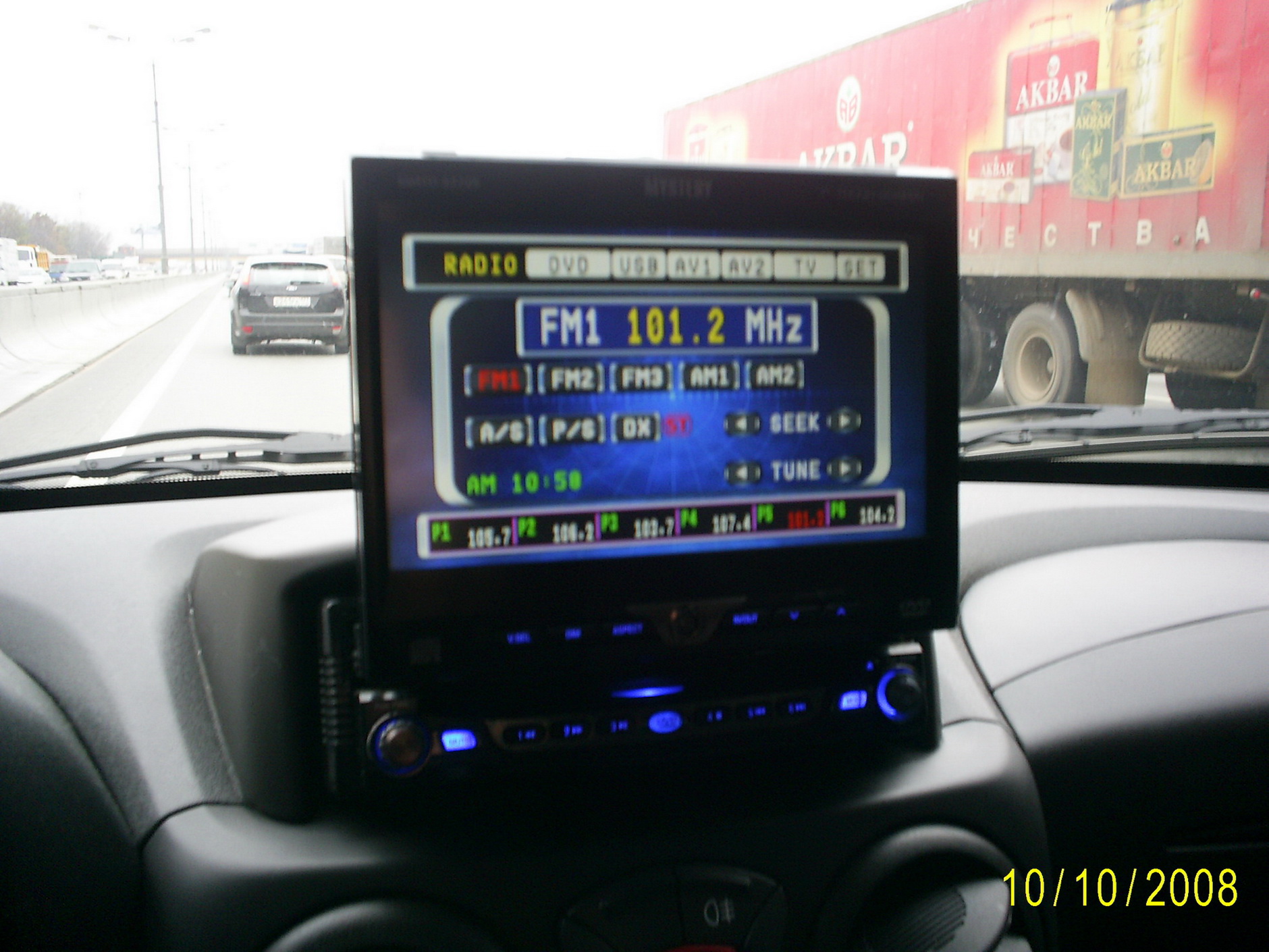

Народ, пробовал ли кто устанавливать магнитолу с выдвижным экраном? Сильно интересуюсь, козырёк не мешает?

Будет мешать.Нужно сделать проставку и выдвинуть магнитолу.

Я поставил,не получается как следует до конца задвинуть.Иначе экран при выезде упирается в козырёк.Как оказалось даже лучше,еле запихнул все провода(куча выходов,TV тюнер,USB и т.д.)
