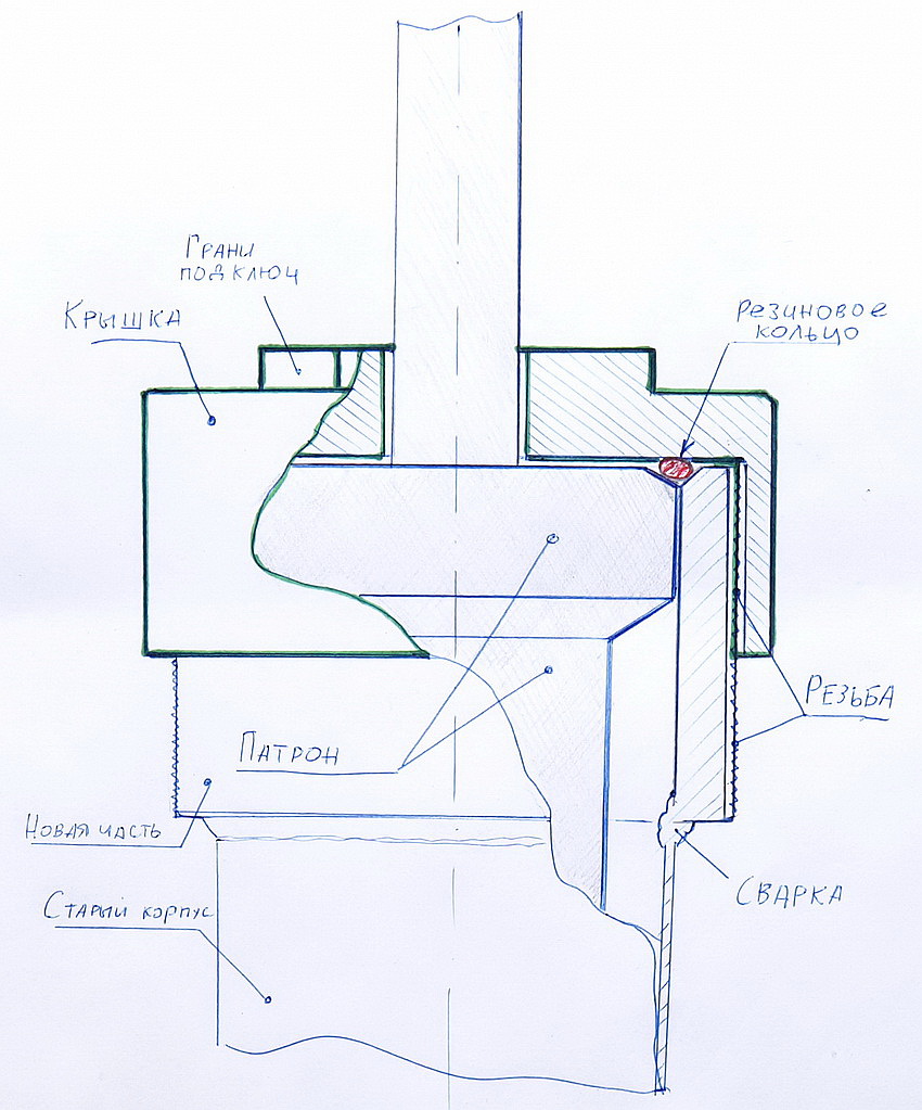

Дальше надо изготовить крышку. Тут два варианта, и они зависят от возможностей токаря. 1. Первый сложнее технологически, но проще и дешевле (рис1). Отрезается верхняя часть старого, 2-10 см, в зависимости от того, где начинается верхнее уширение патрона (если оно есть). За место отрезанного токарь изготавливает трубу, чтобы она без сильного люфта одевалась на патрон, снаружи на ней нарезает резьбу, хоть плашкой, хоть резцом. Полученная деталь приваривается заместо отрезанной, торцуется по высоте патрона и делается небольшая внутренняя фаска под резиновое уплотнение. Изготавливается резьбовая крышка, тут сложность нарезать внутреннюю резьбу резцом как можно глубже. На крышке можно снаружи оставить дополнительный прилив под грани для ключа, которые можно самому выточить болгаркой, если к фрезеровщику обращаться дорого и долго. Для разборки вместо граней можно просверлить несквозные отверстия под спец. амортизаторный ключ. А можно и ничего не делать, а закручивать газовым ключом по наружному диаметру. На шток рекомендую поставить отбойник, типа переднего от ВАЗ 09, а пыльник если влезет лучше от десятки, поскольку под увеличенный диаметр самодельной крышки старые скорее всего не подойдут. Но не у всех токарей точность станков позволяет без брака или с первого раза нарезать внутреннюю резьбу на крышке, поэтому есть второй способ.

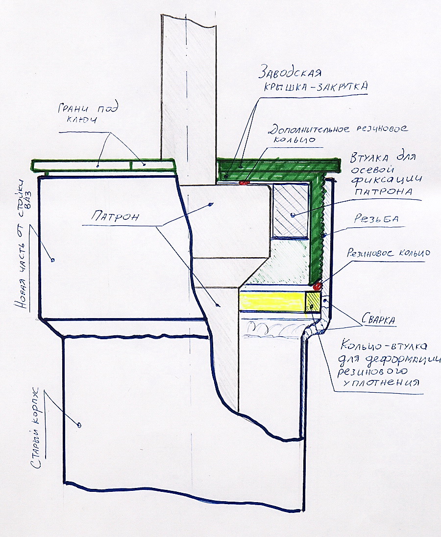

2. Второй вариант крышки- использовать заводские детали( рис2). Для этого верхняя резьбовая часть корпуса берется от старых корпусов амортизаторных стоек ваз 09-10, она с внутренней резьбой. Крышка -закрутка берется современная промышленная, которая под гаечный ключ. Такие крышки продаются разных видов под определённую марку заправленных маслом патронов, выберите наиболее универсальную. С герметизацией тут посложнее, зато такой принцип практически под любой вид патронов. Вымеряется высота в сборе с крышкой и резьбовая часть приваривается. Внутрь корпуса вытачивается и приваривается ограничительное кольцо, которое необходимо для деформации резинового уплотнения. Само кольцо сидит не герметично относительно корпуса, фиксируется сваркой через 3 радиальных сквозных отверстия в корпусе, которые в процессе фиксации завариваются. Необходима точная его установка, без перекоса. На рисунке оно получилось слишком маленьким по высоте.
При этом варианте под резьбовую крышку на торец амортизатора рекомендую положить дополнительное уплотнительное колечко, чтобы компенсировать неточности сборки и улучшить герметичность. Внутрь самой крышки изготавливается и вставляется втулочка для осевой фиксации патрона, чтобы тот не смещался (на рисунке она получилась огромной, но на самом деле лёгкое колечко).
Конец штока ваз 09-10 имеет более крупную резьбу. Рекомендую не переделывать под родную, а только глубже проточить шток для установки резинок (которые тоже возможно придется поставить другие)
Все уплотнения на рисунках -это резиновые колечки из магазина РТИ, перед сборкой их смазать тонким слоем литола.

вариант с промышленной крышкой

вариант с самодельной крышкой, подходит и для восстановления с родным патроном (сделать амортизатор многоразовым)

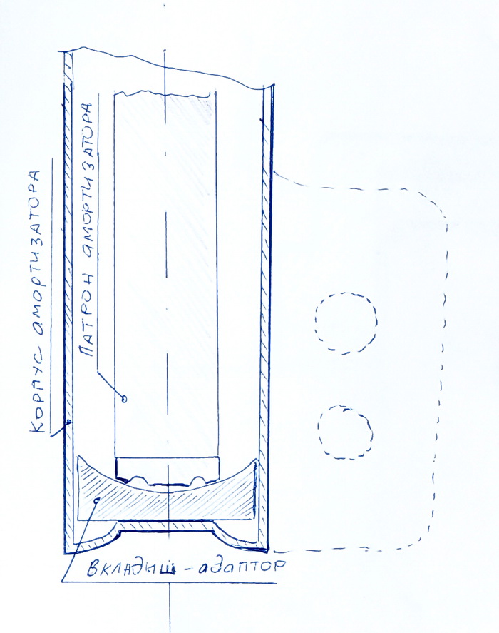

адаптор
 Просмотрено:  877 раз(а)

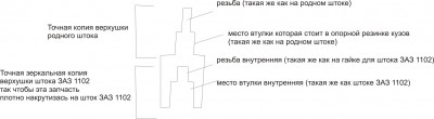

Сделал!!!!!!!!. Короче до чего я додумался. Сделал почти всё так как описано в тексте выше но .. Использовал не вставку от 2108 а патрон от ЗАЗ 1102 (готовый амортизатор) он по диаметру как раз входит в средину родного. Вытачиваете кусок труби с внутренней резьбой и крышку под неё(хотя лучше точить трубу с наружной резьбой под крышку которая идёт с патронами, так будет практичнее). Отрезаете от амортизатора верх ровно столько сколько высота наставки (трубы с резьбой) и привариваете наставку так чтобы высота амортизатора осталась той же. Вставляете в середину патрон и кладёте резиновую прокладку. Прокладку я вырезал из отбойника амортизатора 2108 предварительно обрезав её по контуру чтобы она легко вошла в корпус амортизатора иначе она будет зажимать шток и при длительном использовании сотрёт хром на штоке. Зажимаете крышку. Теперь этап №2. Выхода штока партона ЗАЗ 1102 не хватает гдето сантиметров 10. Была выточена наставка с внутренней резьбой верх которой является точной копией резьбы и проточки под втулку родного штока. Знаю понять сразу тяжело пока не увидиш. Я долго обяснял токарю что я от него хочу пока не нарисовал. Задача наставки такова чтобы выровнять высоту штока. Наставка должна плотно накручиваться на шток патрона без зазоров. Тоесть внутренняя часть наставки должна содержать резьбу и проточку под втулку та которая на штоке патрона. Когда всё это готово можна ставить на машину. При установке на машину советую на шток одеть отбойник амортизатора ВАЗ 2108 (хотя рессоры всё равно не хватит чтобы ударить в амортизатор по крайней мере у меня) и пыльник амортизатора с той же машины.Наставку к штоку лучше приварить, в смысле не приварить а просто капнуть каплю сварки чтобы не дай бог не открутилась и в будущем её можно было просто счистить при замене патронов. (у меня за 100 км открутилась на 2 мм.). Да и мне тольк что пришла ещё одна идея в голову в нижней точке корпуса родного амортизатора просверлите отверстие хотябы на 8 и приварите гайку. Это даст возможность при замене патрона выдавить его с низу так как он и так туговато входит а после использования вообще можете мучаться при вытаскивании, да и будет видно если вдруг патрон потечёт. В принципе всё можете ставить на машину.Ощущения после езды как на новых амортизаторах, машина едет нормально, устойчиво.
Затраты на роботы:
1. Выточка надставок 2 шт. по 25 грн. =50грн.
2. Выточка горловины с резьбой и крышки под неё 25 грн.
3. 3 отбойника ВАЗ 2108 по 15 грн. = 45 грн.
4. Пыльники ВАЗ 2108 вроде по 10 грн. = 20 грн.
5. Сварочные роботы мне были бесплатно варил знакомый.
6. Патроны Master sport premium двухсторонние 185 грн пара с гайками и крышками.
Итого: 345 грн. и немного потраченого времени. против родных и не ремонтируемых за 1200 пара. На сборку и замену ушло гдето часа 3 на обе стороны. Попробую выложить рисунок наставок.
рисунок конешно не очень рисавал быстро, но это не важно главное визуально видно что хотят сказать
