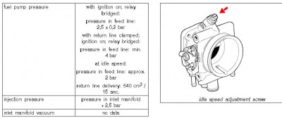

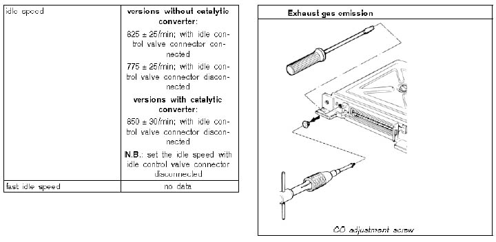

Alexes Есть три вещи которые можно крутить что-бы отрегулировать работу инжектора:
1. ДПДЗ - датчик положения дросселной заслонки (во многих темах есть обсуждение).
2. Установка х/х.
3. Регулировка СО - не припоминаю что-бы обсуждалось. А влияние тоже существенное. У меня, после его правильной установки, изменился расход с 12 л до 10. На рисунке приведены данные для Дедра 1800. Уровень CO на х/х должен быть 1-2%.
 Просмотрено:  227 раз(а)
 Просмотрено:  214 раз(а)

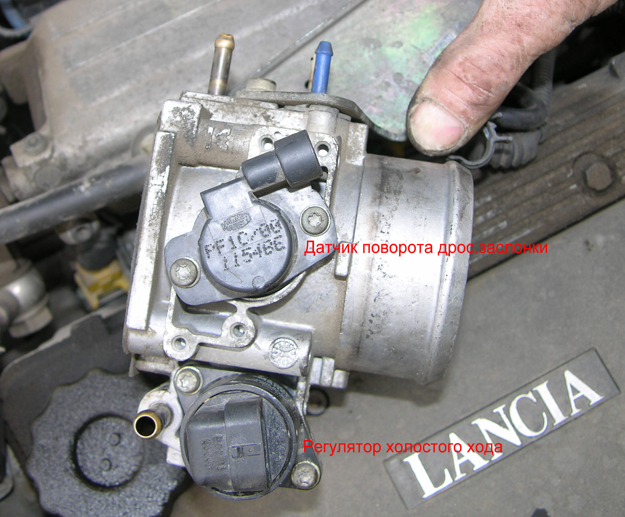

to vox - вот посмотри я правильно подписал эти датчики? может их тупо заменить? сколько они могут стоить и незнаешь где можно заказать недорого?
 Просмотрено:  196 раз(а)

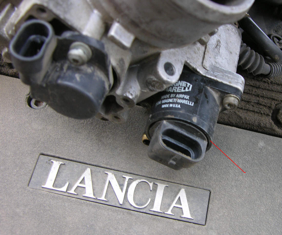

датчики
 Просмотрено:  194 раз(а)

Alexes
подписал правильно. Но может они рабочие?
Регулятор х/х чаще всего не будет работать если его установить сразу зажав болты до конца. Происходит заклинивание его концевика (хотя он будет рабочим). После установки домашним способом нужно приотпустить болты, и во время работы двигателя на х/х постепенно их затянуть.
ДПДЗ можно проверить - как обычный перемынный резистор.
Цена таких датчиков думаю около 100$ за каждый.
