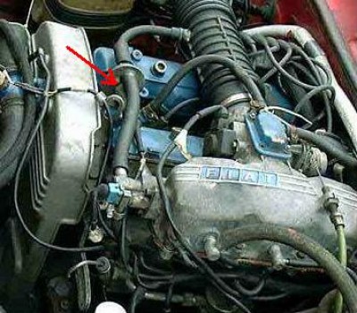

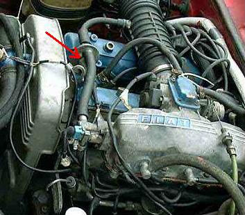

Отмеченный красной стрелкой и есть датчик холостого хода?
 Просмотрено:  1106 раз(а)
СообщениеДобавлено: Ср Авг 27, 2008 09:24    Заголовок сообщения: Ответить с цитатой
угу
клапан если быть точным Wink

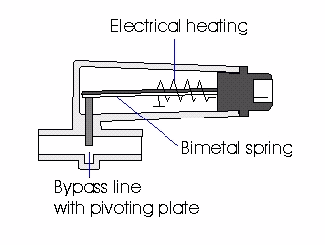

Нашел устройство электроклапана холостого хода. Т.е. наличие напряжения на его контактах обязательное.

На клапан холостого хода подается напряжение 11,8 В при холодном двигателе. Проверил на своем двигателе.
